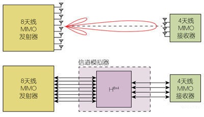

        为了弥补实验室和实际空中测试之间的这种差距,可以在实验室的测试平台中使用信道模拟器。信道模拟器通过使用复杂的信道模型和众多可编程的参数以可受控可重复的方式重复现实世界中的信道传播条件(图1)。综合性的信道模拟器通过两个方向上独立的可编程信道特征提供双向操作(下行链路和上行链路方向同时工作)。通过使用信道模拟器,我们可以验证无线电设计和性能,提高测试覆盖率,缩短测试周期,从而在更短的时间内向市场推出更高质量的产品。
        图1:具有信道模拟功能的点到多点测试案例的原理图,其中到每个用户设备(UE)都有一个完全双向的MIMO信道,它们可真实地再次创建空中条件。

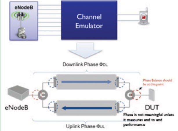

        时分复用信号给测试设备的设计提出了独特的挑战。在执行双向测试时不需要经过测试设备且用于FDD协议的信号路径来支持相位平衡,因为上行链路和下行链路都工作在不同的频谱,并跟随它们自己的导频。
        然而TD协议要求上行链路和下行链路路径是平衡的,这样才能正确地模拟双向连接。当基站能够使用来自上行链路的信息控制下行链路传输时这点尤其重要。

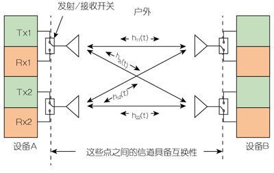

        波束成形算法以用于选择波束器的算法基础而闻名。具体到TD-LTE,我们必须考虑到无线空间存在互换的自然特性;也就是说,下行链路的无线路径与上行链路的无线路径看起来是完全一样的。当信号在无线环境中传输时,还存在多径反射、无线信道变化、相位改变等情况。一般来说,波束成形算法利用了空中接口的一些特性,如信道变化和互换性。
        信道模拟提供了一种在实验室再生空中传播条件的方法,可用于测试和按标准检测不同的设备。信道模拟可以用来验证由于波束成形算法带来的改进和性能增益。然而,在实验室中完成鲁棒性的波束成形设备测试要求使用双向的信道模拟器,并且在有线实验室环境中需要具备可互换和平衡的路径。
        图2:波束成形。
        这是因为波束成形算法依赖于上行链路的相位和幅度信息来调整下行链路的天线场图案。信道估计和其它信令信息的交换在基站和移动站之间连续进行,因此在实验室环境中需要提供双向的连接。互换性意味着MIMO系统中每条路径的传输函数在两个方向上看起来完全相同,两个方向上的脉冲响应hij(t)也必须相同(图3)。
        图3:波束成形MIMO系统的传输函数。值得注意的是,信道必须具备端到端的互换性,而不只是内部到模拟器。

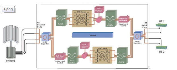

        实际上,用于波束成形的测试设备必须确保下行链路的信道相位通过校准等同于上行链路信道的相位,也就是说DL需要等于UL,平衡也应该是端到端的,即从eNodeB的天线端口的连接点到移动站的天线端口的连接点,而对UL和DL路径来说还要求类似的幅度平衡(图4)。
        图4:网络负载对蜂窝边缘性能的影响。
