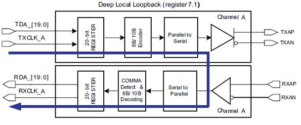

        a. 近端深度环回,从并行到并行方向,链路经过了Serdes内部,除高数CML 缓冲器之外的所有电路部分;
        图一近端深度环回

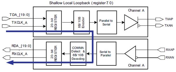

        b. 近端浅度环回,从并行到并行方向,链路仅经过8b/10b 的编解码机,隔离了芯片内部的串行解串的电路部分;
        图二近端浅度环回

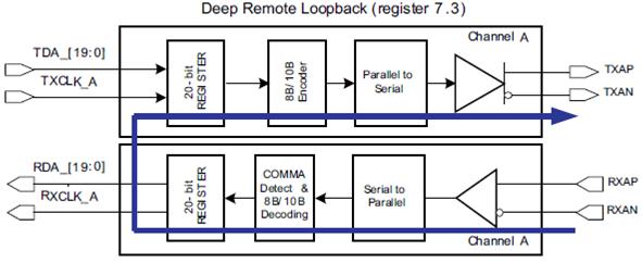

        c. 远端深度环回,从串行到串行方向,链路经过了Serdes内部所有电路部分;
        图三远端深度环回

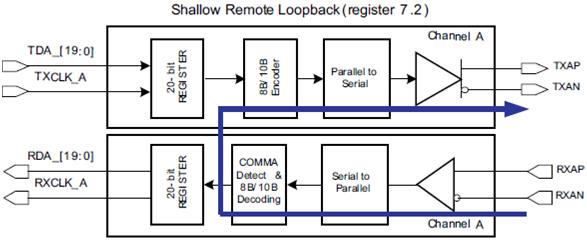

        d. 远端浅度环回,从串行到串行方向,链路经过了Serdes内部,除并行FIFO 之外的所有电路部分;
        图四远端浅度环回

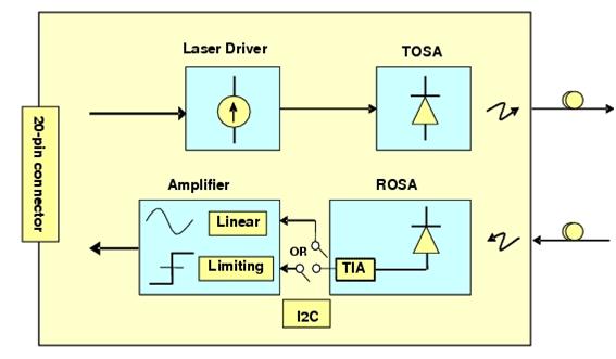

        a. SFP+光模块的结构与特性
        由于SFP+是一种无CDR 的光模块,因此在接收方向的整条链路中,仅仅实现光电管IV 变换后对电压波形进行线性或限幅放大,将串行的光信号转化成为串行电信号。因为在数据的恢复应用中,对于输入眼图有严格的限定,因此为了保证达到标准的限定,链路中IV 变化率和电压的增益均较高。TLK6002/TLK10002 输入端的CML
        图五 SFP+光模块系统结构
        以在市场上主流的SFP+方案为例,ONET8531T,TIA,作为IV 变换级,提供了高达4.5K 的跨阻;而ONET8501PB 作为放大器,对于小信号提供了高达34dB 的增益。
        当有光信号输入到光模块时,因为TIA 和限幅放大器中的AGC 自动增益控制电路的作用,线路增益将会以实现摆幅为目的的压缩,因此我们能够得到一个低噪声的串行电信号。
        而当光信号被关闭,由于ROSA 中的PIN 管暗电流的存在,会向TIA 输出噪声电流。因为暗电流较低,所以无论TIA 的跨阻以及限幅放大器的增益均会被AGC 调高至最大值,而经过IV 变化和限幅放大器的转换放大以后,在光模块的输出端我们便能够观察到幅度较高的热噪声。
        由于光模块内的噪声,以及PCB 板上存在的各种串扰噪声等,导致在SerDes接收端管脚有一定幅度的随机噪声输入。

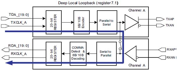

        因为从一般意义上来看,系统排查工作存在着单步变化的要求,因此近端深度环回被设计成为如下图所示的物理层的单个开关的连通,这样在保证所有状态机不变的情况下,允许系统将输出的串行信号输入到接受通路。
        图六 TLK6002/TLK10002 近端深度环回内部连接
        而在这个状态下,因为其他电路均保持使能,因此TX 方向,CML 驱动器保持使能状态,能够向外部输出信号;RX 方向的CML 驱动器也保持使能状态,输入信号经过驱动器后,与环回信号叠加,输送给Serial to Parallel 部分。

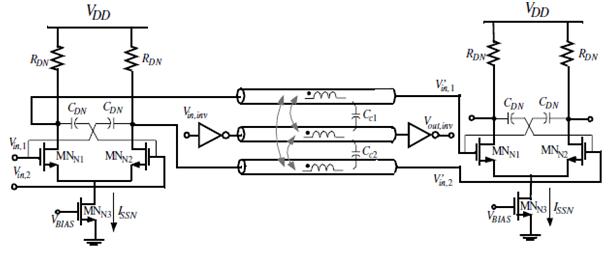

        c. CML 驱动器对于输入噪声的响应
        CML 电平在高速信号中被广泛的采用,由于各个国际标准化组织并没有针对它出台严格的标准,因此在实际的应用中,芯片级的实现存在着稍许不同。但由于电路应用已经成熟,因此形成了相对统一的电路架构。
        如下图所示,CML 的缓冲器,以差分放大器的形式构成。对于高于闸值的高低电平能够使得差分对管导通或截止,来得到高低电平的变换,而对于小于闸值的信号来说,将以由MOS 管跨导,Rdn以及负载电阻,和Issn决定的放大倍数进行放大。
        图七 CML驱动器架构及耦合方式
        如果需要关闭CML 驱动器的输出,则需要将差分输入的两端接到固定的电平上。
        d. CDR 误码的接收
        由上面的分析我们可知,在实现近端深度环回时,如果光模块仍然与TLK6002/TLK10002 相连,光模块噪声传送给TLK6002/TLK10002,而由于这个状态下RX 方向的CML 驱动器仍然处于使能状态,因此这个噪声将被放大后与环回方向来的正常信号叠加,传送给CDR。
        由于CDR 对于输入信号的眼图有一定的要求,而叠加了噪声的信号显然不能满足这一要求,因此CDR 会产生大量误码使得环回失败。
        3 TLK6002/TLK10002 近端深度环回的实现方法
        综上所述,由于需要防止RX+/-端产生的噪声被叠加在环回信号上输送给Serdes的CDR,才能确保环回的正确进行。因此理论上需要将CML 驱动器置于Idle 状态。
        TLK6002/10002 可以断开SFP+的连接,并将RX+/-接至高电平,能确保CML 驱动器进入Idle 状态,从而实现深度环
