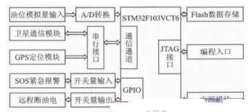

        硬件系统采取模块化设计,主要分为中央处理模块、GPS定位模块以及卫星通信模块等,硬件结构如图2所示。数据的加工处理及输入/输出控制由ST公司的STM32F103VCT6处理器完成。处理器接收到GPS数据后对数据处理并定时上传加工后的定位数据至地面接收站。GPS定位模块采用Globalsat公司的ET-314,通过该模块实时更新GPS定位数据。卫星通信模块采用加拿大Skywave公司的IDP卫星通信模块,该模块通过国际海事卫星(Inmarsat)来实现与地面接收站之间的全天候、广区域、高可靠性的双向通信。为了备份长时间的定位数据,采用了SST公司的SST25VF016B芯片作为外部Flash来实现数据存储的功能。

        中央控制模块STM32F103VCT6作为本系统设计的核心部分,负责数据地采集、分析、加工以及安排数据上传工作。GPS原始数据会实时传递至MCU的串口缓冲区。MCU验证处理后,通过串口发送至卫星通信模块。SOS报警信息通过设定的GPIO口发送至MCU,通过卫星通信模块上传至地面接收站。本模块硬件原理图略——编者注。

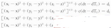

        GPS定位的基本方法为空间距离后方交会,此方法需要知道卫星瞬间位置。如图3所示,假设t时刻在地面上的待测地点放置GPS信号接收机,测定出GPS信号到达此处接收机的时间为△t,根据其他已知条件确定以下4个方程式。其中已知卫星1,卫星2、卫星3、卫星4以及地面接收站的地理坐标分别为(x1,y1,z1)、(x2,y2,z2)、(x3,y3,z3)、(x4,y4,z4)、(x,y,z);d1,d2,d3,d4为测量伪距;c为光速;
        dt为卫星时钟偏差;dT1,dT2,dT3,dT4为GPS的接收时钟偏差项。

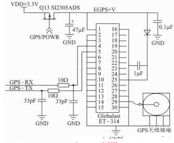

        通过联立这4个方程式,可以得到接收机的地理坐标。GPS定位模块的原理图如图4所示,GPS通过串口与MCU获得通信。
        图4 GPS模块电路原理图

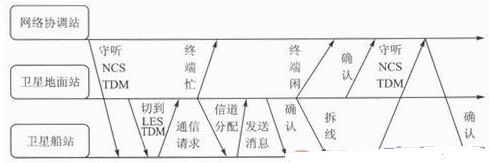

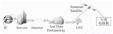

        国际海事卫星通信系统是世界上第一个全球性的移动业务卫星通信系统。Inmarsat通信系统基本是由四部分组成,即空间段、网络协调站(Network Coordination Station)、卫星地面站(Land Earth Station)和卫星船站(Mobile Earth Station)。IDP680即为卫星船站。发送信息经卫星地面站处理后经专用网关转发至用户服务器供用户分析使用。终端发起通信流程如图5所示。
        图5 终端发起通信图

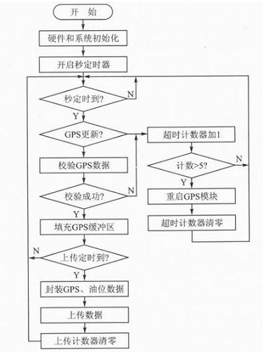

        系统硬件设计完成之后,就要进行软件的设计。对软件同样采用模块化的设计思想。软件方面主要包括了主程序模块、GPS定位数据采集模块以及无线通信模块。卫星通信模块具备二次开发功能,还需对卫星通信模块进行专门的设计。系统软件丁作流程如图6所示。
        图6 软件整体流程图

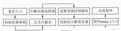

        STM32F103VCT6芯片采用了Cortex-M3内核,并且ST公司提供的固件库中包括了启动文件“stm32f10x_vector.s”。Cortex—M3内核复位后,会自动从起始地址的下一个32位空间取出复位中断入口向量,跳转执行复位中断服务程序。STM32F103VCT6的启动主要包括初始化堆和栈、向量表的定义和转移、初始化中断寄存器以及跳转进入main主函数几个过程。流程如图7所示。

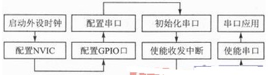

        STM32F103VCT6的串口使用主要包括启动外设时钟、配置NVIC、配置GPIO口、配置串口、初始化串口、使能收发中断、使能串口几个过程。流程如图8所示。

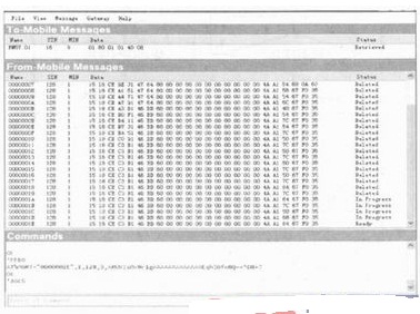

        同时检测实时数据上传的准确性与Flash当中存储数据的准确性。现通过服务器接收到的地点1的部分定位数据作为例子说明定位的准确性,如图9所示。
        图9 测试数据截图
        提取其中一条数据加以分析。十六进制的数据如下:1 5 18 CE C9 F1 46 BD 60 00 00 00 00 00 00 00 00 00 00 4A A1 78 67 F0 35.
        对应的ASCII码表示的数据如下:\15\18\CE\C9\F1F\BD\00\00\00\00\00\00\00\00\00\00J\A1xg\F05按照协议,纬度为有符号整数,其用补码表示,转为十进制数值后除以60 00.即得纬度数值。其中,正数表示北纬,负数表示南纬,转换时注意符号位的存在。经度为有符号整数,其用补码表示,转为十进制数值后除以60 000即得经度数值。其中,正数表示东经,负数表示两经,转换时注意符号位的存在。
        本例中,纬度=(146BD6)h/(60 000)d=1 338 326/60 000=22.30543°。经度计算时,需取后面25个位000011001111111000000110101)b=6811701d,经度=6 811 701/60 000=113.528 35°。经分析知,此位置正是深圳市南山区马家龙工业区测试地点1处,和实际地点的误差在15 m范围之内。经分析5个地点的测试数据,都在误差范围之内。
