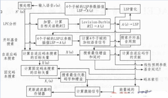

        ACELP是一种改进的代数码本激励线性预测算法,该算法要求输入语音信号为8 kHz采样、16比特量化,信号以30 ms分帧,每一帧分为4个子帧,每个子帧7.5 ms,每帧数据编码后为137比特,包括线性预测参数、基音延迟T、最佳码本索引和最佳增益参数。编码器原理框图如图1所示。
        图1 ACELP编码原理框图
        编码过程主要由短时预测、长时线性预测、码本搜素和增益计算等组成。其中短时预测提取声道滤波器的LPC系数并进行插值和量化;长时线性预测通常分为开环基音分析和闭环基音分析两步,开环基音分析每帧数据(30 ms)处理一次,采用自相关法估算基音周期,按较低基音延迟优先的原则获取基音周期的大致范围,闭环基音分析基于子帧完成,每7.5 ms处理一次,以获取基音周期的准确值;码本搜索和增益计算主要用于计算合适的码本和增益,使重建语音的质量具有更高的清晰度和自然度。

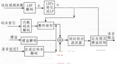

        解码过程就是将线性预测参数、基音延迟T、最佳码本索引和最佳增益参数等各个编码参数等从编码比特流中提取出来,重构输出信号和各个滤波器,最后得到重构语音。解码过程以分帧为单位进行。首先将LSP矢量转换为LP滤波器系数,然后通过基音延时查找基音的整数和分数分量,将激励进行解码,对解码后的激励信号通过后基音滤波器送入合成滤波器,得到合成信号。合成信号经过共振峰后滤波器和增益放大单元控制得到语音信号。其ACELP解码原理框图如图2所示。
        图2 ACELP解码原理框图

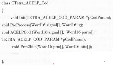

        2.1 CTetra_ACELP_Cod编码类
        该类为ACELP语音编码类,主要实现对输入该模块的8 kHz采样,16比特量化的语音样点数据流进行编码,类的主要函数定义如下:
        其中Init(TETRA_ACELP_COD_PARAM*pCodParam)函数完成编码模块初始化工作,TETRA_ACELP_COD_PARAM结构体参数实时存储编码过程中相关参数。void PreProcess(Word16 signal[],Word16 lg)函数完成待编码语音信号帧的预处理。ACELPCod(Word16 signal[],Word16parm[],TETRA_ACELP_COD_PARAM*pCodParam)函数完成语音编码处理,signal[]参数为待编码的语音样本帧数据,parm[]为编码后参数。Prm2 bi ts(Word16 prm[],Word16 bits[])函数实现编码参数到比特流的转化。

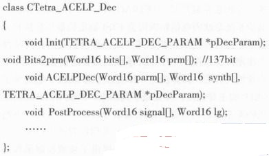

        2.2 CTetra_ACELP_Dec编码类
        该类为ACELP语音译码类,主要实现对输入该模块编码数据帧(137比特帧长)进行译码处理,输出8KHz采样,16比特量化的语音数据。类的主要函数定义如下:
        其中Init(TETRA_ACELP_DEC_PARAM*pDecParam)函数完成译码模块的初始化工作,TETRA_ACELP_DEC_PARAM结构体参数实时存储译码过程中相关参数。Bits2prm(Word16 bits[],Word16 prm[])函数实现137比特帧数据到ACELP编码参数的转化。ACELPDec(Word16 parm[],Word16 synth[],TETRA_ACELP_DEC_PARAM*pDecParam)函数完成编码参数的译码处理。编码参数通过ana数组返回。PostProcess(Word16 signal[],Word16 lg)对合成语音进行后处理工作。

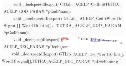

        2.3动态链接库封装接口介绍
        其中bits为137比特编码比特帧,signal为240*16bits的语音样点数据,pCodParam和pDecParam为编、译码过程中的中间结构体参量。

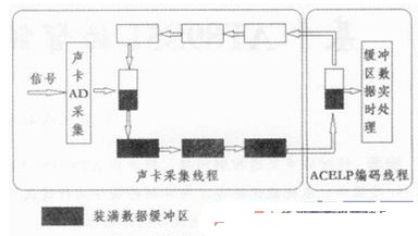

        在语音信号实时采集与播放实现过程中,如何实现声卡采集与播放数据的实时性、连续性和可靠性是软件设计的关键所在。在本文软件系统中,通过直接凋用Windows最底层波形音频接口函数,实现声卡的编程控制,系统中采用了多线程多缓冲技术,即在服务器端,声卡采集与语音压缩编码使用不同的工作线程,同时给声卡提供多个用于承载采集数据的缓冲区,在同一时刻部分缓冲区供声卡采集线程装载数据的同时,另外已经装满数据的缓冲区供语音压缩数据处理线程处理,从而使得语音信号采集和压缩编码处理工作同时进行,有效保证了采集数据的连续性和信号处理的实时性。服务器端声卡实时采集原理框图如图3所示。
        图3 声卡实时采集原理图

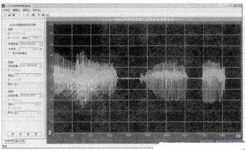

        该系统实现了基于ACELP算法的网络语音通信,能够对通信过程中的语音波形样本数据、ACELP编码数据等进行实时存储和网络发送,对通行过程中的波形进行实时显示等。系统运行稳定,延迟较小,语音通信质量较好。图4所示为本文设计的软件系统运行截图。
        图4 系统软件运行截图
