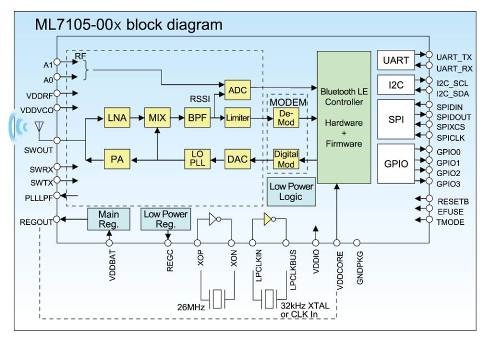

        首先,针对Bluetooth? LE LSI(ML7105-00x)的内部结构进行说明。(图1)
        【图1】Bluetooth? LE LSI(ML7105-00x)的内部结构
        本LSI搭载的电路块由无线单元(RF)、调制解调器单元(MODEM)、Bluetooth? LE控制器单元、低功耗逻辑单元、电源单元(Main Reg. / Low Power Reg.)、振荡电路单元(26MHz/32kHz)、主机接口单元(UART、I2C、SPI、GPIO)构成。各单元的主要功能分别是:无线单元提供2.4GHz数据发送电路和数据接收电路,发送系统通过D/A转换器将调制解调器单元(调制器)输入的调制信号转换为模拟信号,再通过本地PLL与2.4GHz频段的信号叠加。然后,通过功率放大器放大到足够的功率作为电波由天线发射。接收系统输入由天线捕捉到的各种强度的接收信号,由低噪声放大器放大微小信号。后面的混频器将2.4GHz频段的频率转换为几MHz左右的中间频率,输入到带通滤波器,仅选择所需信道的信号。接着,由限幅器将信号放大,传输给调制解调器单元(解调器)。这些无线单元的特点是,采用PLL直接调制方式,对各电路块整体进行优化,从而实现更低峰值电流(10mA以下)。

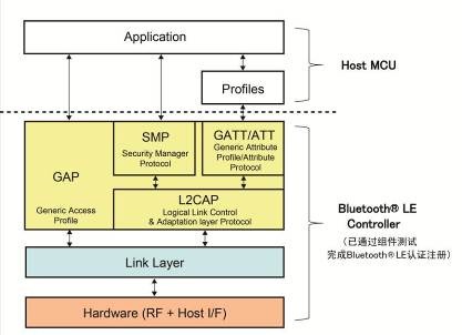

        然后,在控制器单元进行Bluetooth? LE数据包的编码、解码处理,由链路处理单元(LL)与协议栈(GATT/ATT/SMP/GAP/L2CAP)发现设备并与发现的设备连接并提供双向通信。另外,通过与低功耗逻辑单元的联动,新开发了在电源关断时更加省电的抑制泄漏电流的电路;同时,还优化了Bluetooth? LE的协议处理固件,缩短了数据包收发数据处理时间,使工作时的耗电量更低。然后,电源单元内置主稳压器和低功耗稳压器,在非通信时仅通过功耗更低的低功耗稳压器进行数据存储。通过这些设计,实现了整体泄漏电流的最小化。振荡电路单元内置主要工作用的26MHz和低功耗工作用的32kHz。特别是主要工作用26MHz振荡电路是按Bluetooth? LE的连接间隔周期每次停动的,因此,通过调整,使从停动状态到启动之间的时间最短化,从而减少了待机电流。最后,主机接口单元配备了Bluetooth? LE标准化的HCI(UART)和LAPIS Semiconductor独有的BACI(SPI)。HCI主要与PC连接,可用于无线认证试验。BACI与安装了Bluetooth? LE配置文件和应用程序的主机微控制器连接,提供Bluetooth? LE服务。
        BACI通过简化与主机之间的通信来降低访问频率。而且,在结构设计上采用通过事件使主机启动的结构,因此,是尽可能使主机停动来抑制耗电量的设计。综上所述,本LSI在整个结构模块上进行了降低耗电量的设计,从而,使纽扣电池驱动3年以上连续工作成为可能。主机和堆栈结构如图2所示。
        【图2】主机和Bluetooth? LE控制器堆栈结构

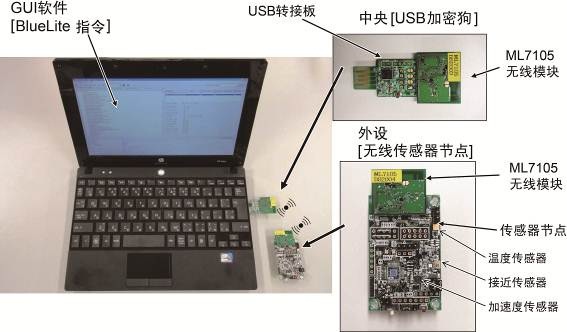

        为了提高LAPIS Semiconductor的Bluetooth? LE产品的导入速度与开发速度,公司准备了评估套件和示例软件。评估套件(图4)包含USB加密狗和无线传感器节点,可通过PC操作Bluetooth? LE通信(各种传感器数据接收、LED ON/OFF控制)。
        【图4】Bluetooth? LE开发评估套件

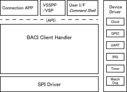

        示例软件(图5)包含可安装于主机微控制器的独有配置文件VSSPP(Vendor Specific Serial Port Profile)/VSP(Vendor Specification Profile),使用这些软件,可通过基于UART的终端通信轻松确认P2P(对等计算,PEER-TO-PEER)的Bluetooth? LE通信控制。
        此外,LAPIS Semiconductor还开设了技术支持网站。
        (URL: https://www.lapis-semi.com/cgi-bin/MyLAPIS/regi/login.cgi)
        该网站提供相关的数据表、用户手册、设计指南、评估套件用户手册等,为用户的开发提供支持。
        【图5】示例软件的结构
        连接时已实施配对,限制其后的连接设备,实现加密数据通信。另外,可作为点对点的Bluetooth? LE设备与智能手机通信,使用专用的智能手机应用程序,可确认独有配置文件的服务。
