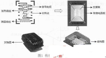

        如图1所示,该器件以0.38mm厚的氧化铝陶瓷片为载体材料,通过丝网印刷技术在上面印有信号电极和加热材料,信号电极采用铂为原料做成插齿电极,金属氧化物半导体材料则印在插齿电极上形成八个材料点,加热采用铂丝加热,并且在每个器件上都集成有测温铂丝,用于器件温度的实时监控。因为器件需要加热,我们将陶瓷片通过不锈钢支撑架固定在转接电路板上。最后将信号电极与转接电路板的电极通过金丝球焊连接起来。为了保护材料芯片,器件需加一个外壳,它由不锈钢薄片通过冲压成型工艺制成。在外壳的上方开有6mm×5mm的孔,它用作光激发。

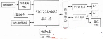

        模组主要由传感器信号采集、温度信号采集、光热控制、通讯模块等构成,如图2所示。模组以STC12C5A60S2单片机作为核心器件,它内部集成有8路A/D(10位)可用作信号采集、电源电量采集等等,2路PWM可作为D/A(8位)用作加热控制,36个I/O可用作数字开关,对芯片进行控制,它内部还集成了2K的EEPROM可用作数据的存储。

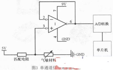

        信号采集主要是采集金属氧化物半导体材料的电阻信号。其原理如图3所示,由5V电压供电,金属氧化物半导体材料与匹配电阻串联,单片机通过1路A/D采集匹配电阻与材料之间的电压,又因为匹配电阻的阻值是己知的,因此可以很容易地求出材料的电阻值。匹配电阻由八个标准电阻组成,它们连接在一个八路开关上由单片机的3个I/O控制通断来自动实现匹配电阻与材料的最佳匹配。传感器器件的八个材料点也与一个八路开关连接,并由3个I/O控制通断顺序,这样就可以分别测出八个材料点的电阻值。该传感器电阻测量范围是100Ω~100MΩ。

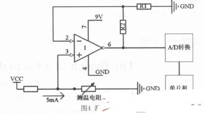

        温度测量的原理如图4所示。因为铂的电阻与温度有良好的线性关系,所以测温电阻为铂电阻丝。通过测量电阻丝的电阻,再进行温度标定就能建立电阻与温度的对应关系,根据标定的温度电阻关系就能通过测量电阻丝的电阻换算得到温度值。因为我们印的铂电阻的阻值较小,室温大概30Ω,所以我们采用恒流源的方式测电阻。恒流源产生一个恒定的5mA电流经过测温电阻丝,单片机采集测量测温电阻丝两端的电压通过简单的运算就能求出电阻丝的电阻值。经测试,本模块的测温精度在±2℃,符合实验要求。

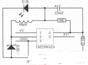

        因为金属氧化物半导体材料在光激发下性能有很大的提高,且工作温度也大幅降低,所以我们设计了通过单片机控制LED灯珠光激发部分,其原理图如图5所示。我们采用可调稳压开关芯片LM2596ADJ作为光激发控制的核心,根据需求的不同可通过它的引脚4的两个电阻调整输出电压值,本实验控制在3.6V左右。单片机的一个I/O与引脚5相连,当引脚5为低电平“0”时稳压开关芯片输出3.6V,灯珠发光对材料进行光激发,当输出高电平“1”时芯片输出0V,停止光激发。我们采用紫外灯珠,波长在365~370nm,功耗1W.

        本模块可以实现传统的RS232通讯,也可以实现WIFI无线通讯。单片机的引脚RXD(P30)、TXD(P31)通过MAX232芯片将TTL电平转换为EIA电平,从而实现单片机与PC机的RS232通讯。WIFI无线通讯则是通过WIFI模块将单片机的数据转换成WIFI标准的数据类型。通过设置模块的网络名称、密码、IP、端口号、串口参数等可实现单片机与PC机或智能手机之间的通讯。

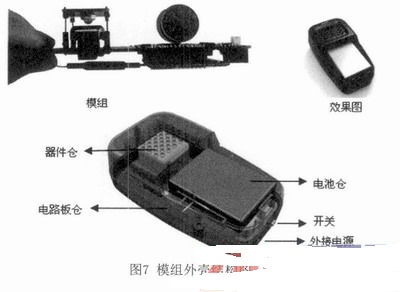

        整体的外壳设计如图7所示。外壳设计主要是根据模组的尺寸、电源的形式、接口位置、方便拆卸等来考虑。本款模组的长是102mm,宽是40mm,高是30mm.电源既要能用电池供电又要可以通过外接电源供电。综上考虑,外壳由3个部分组成:电路板仓、器件仓、电池仓。电路板通过6个通孔固定在外壳上盖上,同时电路板会与外壳形成一个封闭的仓,即器件仓,在器件仓的上表面再打一些小孔,气体通过扩散经过这些小孔与器件发生反应。电池固定在正面,它通过两根线与电路板连接,电源线与电路板是可拔插的,以方便电池的拆卸。外接电源接口、开关、指示灯固定在外壳的尾部。

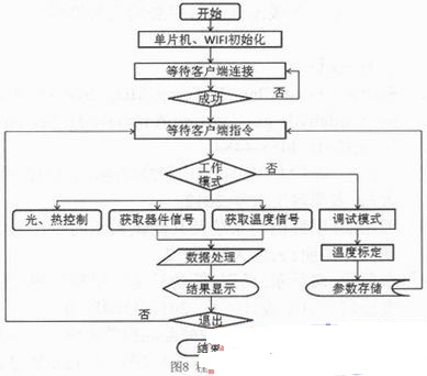

        本系统的软件部分分为两个部分:单片机部分与客户端部分。单片机软件采用C语言编写,它包含初始化函数、信号获取函数、温度获取函数、数据处理函数、温度标定函数、存储函数等。程序流程图如图8所示,单片机首先初始化,然后等待与客户端连接,当连接成功后就判断当前指令是工作模式还是调试模式,调试模式则进行温度标定,标定的结果存储在单片机的内部存储当中,如果是工作模式则根据客户端的指令做出相应的操作,最后得到的数据经过WIFI无线传输到客户端显示出来。客户端如果是PC机则基于LabVIEW编写,它主要实现WIFI无线通讯、数据的传输、数据的处理与显示。客户端若是Android智能手机则基于Java开发相应的APP应用程序,该APP主要实现WIFI无线通讯、数据的传输与显示。通过实验测试证明,Android智能手机与甲醛监测器通信正常。
