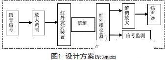

        利用950nm近红外波段的红外线作为传递信息的媒体,通过自然空间作为通信信道,发射系统采用电信号转换放大、调制,驱动红外发射管以红外光为载体发出光信号。红外光信号经过空间无线传输到达接收端。接收端将接收到的红外光信号后进行解调、放大、滤波、等处理后送给输出端,从而实现通信过程。监测电路用于对信号进行监测。其设计方案原理见图1。

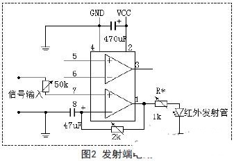

        采用一块双通道集成运放TDA2822M和外围元件红外发光管、电容、固定电阻、精密可调电阻及6V直流电源组成一个调制发射电路见图2所示。

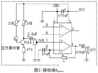

        同样采用TDA2822M集成运放,外围元件9014三极管、固定电阻、精密可调电阻、电容、红外接收管、扬声器及6V直流电源组成一个解调接收电路。当调制光入射到红外接收管上时,输入光信号,经过解调放大后输出,在扬声器中输出音频信号;发射端与接收端独立用一个6V直流电源,可排除对电路系统的干扰。见图3所示。

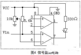

        利用一电压比较器LM393把接收端把信号取出来送入比较电路中,与6脚处所设置的基准电压相比较,利用比较后的输出电压驱动LED.当接收不到信发光二极管亮;反之,接收端接收到信号时,LED不亮;从而实现监测电路。见图4所示。

        将发射模块组装焊接好外围元件,接通电源,用示波器观测、调试电路,调整图2中精密可调电阻R*,使红外发射管处于最佳工作状态。

        同样的,把接收模块组装焊接好,接通电源,在接收端输入一个待调试信号,对电路中的偏置电阻和增益电阻进行调节,达到最佳效果。

        采用一挡光片在传输电路中对红外光进行遮挡和放开,从而对接收端的各个信号端口遮挡和不遮挡情况进行电压值比较选取二者变化较为明显的输出口作为比较电路的信号采集点,然后再调节此电路中的可调电阻,直到基准电压为二者的中间值即可实现监测功能。

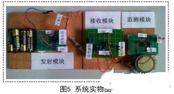

        当系统调试正常工作后,进行实地测试。在输入端输入-800Hz单音信号,测试结果在2.0m以内可以接受到不失真信号。用一障碍物挡在发射端和接收端之间,隔断光路信号立即消失,去掉障碍物信号立即恢复,说明信号确实由红外光在空间中传送,且当接收端接收不到信号时,监测电路中的发光二极管亮,系统实物见图5.

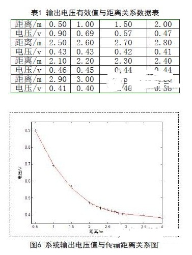

        红外光在空气中传播有一定的衰减,本系统信号衰减就是由于红外光衰减造成的,为此专门探究信号衰减与距离关系。在输入端输入800Hz单音信号时,在输出端8Ω负载上,测得接收装置的输出电压有效值。逐渐改变传输距离,测出相应的输出电压值。数据见表1;根据数据表1做距离电压图见图6所示。
        由图6可看出,当传输距离大于2.0m后,信号衰减到最弱若采用红外光纤进行传输,信号衰减将显着减小。
