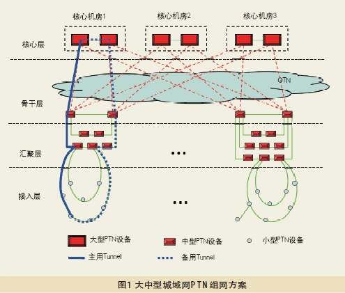

        PTN是一种全新的设备制式,它的工作机理以及可能承载的业务模型都与SDH有很大的差异,为了充分发挥PTN的优点,使新建的PTN更适应3G和全业务竞争的需要,浙江移动组织全省专家对PTN的组网模型和保护方式选择进行了细致讨论,并结合OTN的部署制定了一个较佳的组网和保护方案。
        在组网模型方面,由于3G时代每个接入点的带宽需求可能会比2G时代有10倍以上的增长,使得核心层和骨干层网络的带宽压力急剧上升。如果仍然与SDH/MSTP网络一样采用组建10 Gbit/s环的方式来解决,则很容易造成核心骨干环带宽耗尽需要扩容的情况,而环型结构的扩容成本较高且灵活性较差,因此核心层和骨干层的组网模型便成了PTN网络结构优化考虑的重点。最终的方案是借助OTN的大容量业务提供和电信级保护能力达到了简化PTN结构的目的。
        如图1所示,在应用PTN设备组网时,接入层和汇聚层仍采用环型结构组建系统,其中接入层采用GE速率,汇聚层采用十吉比特以太网速率组环,并采用双节点挂环的结构预防汇聚节点和骨干节点单节点失效风险。在骨干层不再建环型系统,而是通过OTN提供的GE或十吉比特以太网链路将每个骨干层节点与相关核心层节点直接相连。同时,在每个核心机房配置两套大型PT N设备,负责本机房业务设备端口的接入以及业务的调度,并实现安全分担。
        在保护方面,通过建立端到端的MPLS Tunnel保护实现类似SDH网络SNCP方式的保护,同时,为降低因端到端的保护路径距离太长带来的主备用Tunnel同时失效风险,在OTN上对骨干层链路再叠加一层波道保护。对于采用GE接口的3G RNC,核心层PTN设备在进行RNC接口接入时引入LAG保护以避免单接口失效引起的大量业务中断。
        相比目前的SDH/MSTP网络,PTN在结构上最大的变化就是骨干层和核心层节点不再通过环型结构组网,而是通过直连链路连接,这种结构的优点非常明显。
        ●有利于对汇聚型业务的承载,大大降低了骨干层PTN节点的业务穿通成本,提高了骨干层PTN节点的利用效率。
        ●骨干层带宽扩容的工作变得非常简单和便捷,当某个节点的某个方向带宽不足时,直接通过OTN增加一条链路即可。
        ●减少了业务调度的层次,取得了网络扁平化的效果。业务汇聚至骨干节点后,只需经过一跳便可到达目标核心节点,减少了很多穿通节点,提高了路由管理的效率,同时也大大
        提高了业务的安全性。

        为了验证PTN应用的可行性,我们从OAM特性、保护特性、业务承载、时钟同步等多个角度对PTN进行了测试,各项主要指标均符合测试要求。
        我们采用4套PTN3900和9套PTN1900分别组建汇聚环和接入环,以进行各类性能和真实业务加载测试,并在2009年3月25日成功开通第一条CES业务,用于承载1800MHz基站。目前已扩大了业务加载范围,开通了数十个基站的业务。
        IEEE 1588v2时钟同步性能测试是我们本次测试的一个重点。由于TDSCDMA基站对同步的要求非常高,且要求时间同步,目前只能通过为每个基站配置GPS的方式来解决,投资成本和维护成本均很高,而PTN设备支持的同步以太网和IEEE 1588v2协议则可以较好地解决频率和时间的地面传送问题。测试的结果表明,PTN设备较好地实现了时间同步,达到TD-SCDMA基站1.5μs的时间同步要求,相关TD-SCDMA基站的业务与小区切换均正常,成功地验证了IEEE 1588v2技术的可行性。
