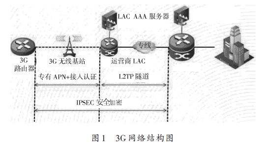

        3G网络结构图如图1所示。

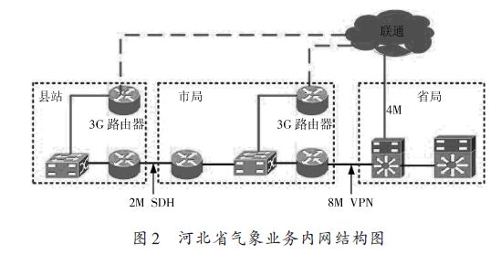

        河北省气象业务内网结构图如图2所示。

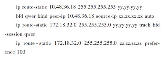

        在市县局核心交换机原来基础上增加一个以太口连接RM1800-20W,以华为交换机为例,增加配置如下:
        建立的BFD会话名称为qwer,10.48.36.18是省局供BFD会话测试的服务器,xx.xx.xx.xx是台站的业务网VLAN的地址,yy.yy.yy.yy为台站主通道路由地址,zz.zz.zz.zz为台站3G路由器地址。
        两条路由中,track bfd-session qwer就是用BFD会话监控主通道路由,会话状态决定主路由是否可用;preference 100是保证3G路由在主通道能用时,优先级低于主通道。

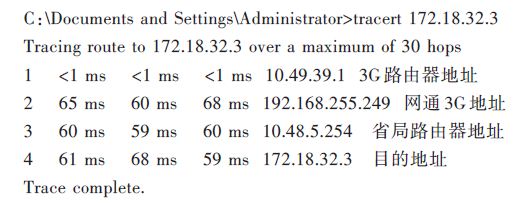

        断开主通道,查看网络状态,从县局业务主机用跟踪命令跟踪省局业务主机,得到如下结果,说明到省局的3G线路正畅通。

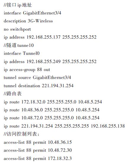

        在省信息中心三层交换机(与联通专线相连)上增加如下配置:
        配置说明:
        (1)配置3G无线的接口IP地址,用于与联通专线连接。
        (2)配置隧道。利用隧道技术实现将数据流量强制到特定的目的地(221.194.31.254)。
        (3)配置路由。配置到中心内网(172.18.32.0、10.48.36.0、10.48.72.0)的路由;配置到联通中心机房的回执路由(221.19.31.254)。
        (4)配置访问控制列表。基于业务和运行成本的需要,配置一个access-list 88控制3G辅助通道的访问。
