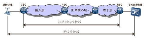

        电信网络由于所有权归属,维护体制,维护团队上的不同,存在不同的维护域,不同的维护域之间互相不感知,或者不必要感知。不同维护域之间存在边界的,边界和边界之间的界限就需要有清晰的分界,以便于维护。以LTE移动承载为例,说明维护域的不同。
        移动网络维护域示意图
        如图1所示,在一个端到端的LTE移动网络中,可能存在多个维护域。无线维护域,无线维护人员仅负责基站、S-GW/MME等的维护,对中间的回传网络不可见,不感知;移动回传维护人员负责从基站侧CSG(基站侧网关Cell Site Gateway)经过ASG(汇聚网关Aggregation Site Gateway)再到到RSG(RNC侧网关RNC Site Gateway)之间的网络的维护和管理,对无线网络不感知,不可见。有故障时,不同维护团队需要快速的分清责任,快速进行故障定位和排障,对链路可管、可控、可视。为达到这个目的,CSG在移动回传网络提供如下一些功能,端到端监控链路的性能:
        和RSG组成端到端网络,对这些电路连接的提供性能监控,提供可视的链路状态报告,加速故障定位和排障;
        和RSG组成端到端网络,对这些电路连接的连续性进行检测,实时的感知网络中断与否,并在中断时及时倒换到备用链路上去。

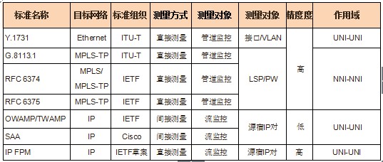

        下面的列表将当前主要的一些分组网性能监控方式简单总结一下:
        表1各种在线性能监控标准简单对比
        从上面对比可以看出,间接测量的结果只能在一点程度上表征实际网络的性能,实际网络部署时,应该尽量使用IPFPM直接测量模式,目前已经成为发展趋势。

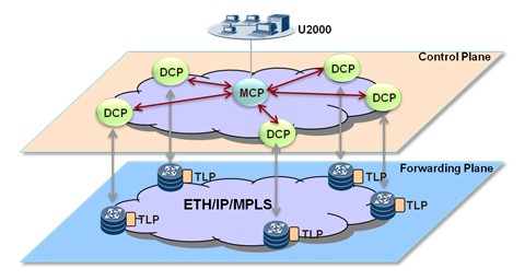

        1)IP FPM提供在线IP性能监控
        IP FPM(IP Flow-based Performance Monitoring)是华为独创的IP在线网络性能监控解决方案,已经有IETF草案发布,http://tools.ietf.org/html/draft-chen-coloring-based-ipfpm-framework-01,其基础架构如下图所示:
        IP FPM架构
        IP FPM架构中包含三个逻辑体:
        DCP:Data Collecting Point,每台参与IP FPM监控的设备上配置一个DCP,DCP收集本设备上TLP的测量信息向MCP报告,MCP进行集中计算得到测量结果。
        TLP:Target Logical Port,每个测量实例可包含多个TLP,同一个TLP上可同时进行多个测量实例的测量。TLP识别目标流并进行统计测量,TLP的测量操作基于本地的配置信息,完全独立于参与同一测量实例的其他TLP,TLP之间无须交换控制信息。TLP可以定义在L2接口上,也可以定义在L3接口上,与协议无关。
        MCP:Measurement Control Point,每个测量实例对应1个MCP,同一个MCP可对应多个测量实例。
        IP FPM测量时,并没有额外引入测试流,因此是直接测量模式,最直观的体现了业务流的实际质量;在报文头中的标记是IP报文中的保留比特,中间网络不会处理,全部透传,因此,IP FPM可以支持端到端部署,对中间网络无特殊要求,可部署性好。
        IP FPM实现了控制平面与数据转发平面解耦,控制平面的DCP、MCP和转发平面的TLP分离,同时TLP与协议无关,可以支持L2接口,也可以支持L3接口,同一测量实例可包含不同协议接口的TLP,实现了跨异种网络的直接E2E测量,例如L2 + L3网络的端到端测量,也可以支持点到多点的组网。

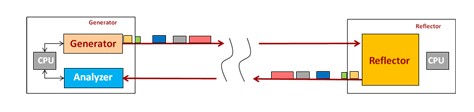

        2)内置RFC2544实现离线性能监控
        既然要隔离用户网络和运营商网络,提供清晰的维护界面,便于在出故障时分清责任,那么提供一份完善的SLA报告就是一个很好的解决方案。为测试以太网专线业务性能,提供相应的SLA报告,业界比较成熟的解决方案是通过RFC 2544来实现。
        华为LTE承载解决方案中,ATN支持内置RFC2544产生器和分析器,以及反射器。如下图所示:
        内置RFC2544示意图
        双向测试模式时,近端ATN支持测试报文生成器,发送到远端;远端设备(不限定是ATN),将收到的测试报文反射回去(可以通过端口物理环回或者逻辑环回),近端ATN收到后,和发送的报文进行对比和分析,就可以计算出延时、丢包率、吞吐量了。内置RFC 2544可以实现免以太网仪表开局,业务自动验收,提供SLA报告,进行网络定界,分清责任,在不同运营商网络、相同运营商不同运维部门之间的进行责任定界等。

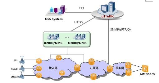

        uTraffic性能管理平台使网络流量可经营
        uTraffic是华为公司承载网的统一性能管理平台,聚焦网络流向、流量管理,以及管道质量的可视化,实现海量数据汇聚、分析
        uTraffic在网络中的位置
        uTraffic作为网络管道的智能管理系统,具有以下优势:
        统一的性能分析系统
        uTraffic统一管理路由设备、接入设备和传送设备的性能,灵活构成FTTx、IP Core/IP METRO、IPRAN等多种性能解决方案。从设备性能维度,通过对设备CPU利用率、内存利用率、资源利用率等指标的监控反映设备的运行状态。从业务性能维度,通过对丢包率、误码率、时延、抖动等KPI反映业务的品质。
        大容量采集能力
        uTraffic提供了独立的性能采集器,除采用业界通用的SNMP模式外,还提供了独特的BULK采集模式,将设备性能数据通过FTP/SFTP协议进行传输,性能采集能力提升显著,可满足大规模网络的性能采集要求。
        流量管理可视化
        uTraffic具有强大的GUI展示能力,可以在GIS地图上动态展现各网络节点的流量情况,可以精确了解各网络节点的各种性能指标详细情况,充分了解业务流量、流向以及业务质量。支持GIS地图、业务流量可视、业务质量可视、强大自定义Dashboard输出、一键式导出分析报告、支持离线分析和汇总、Email信息及时推送
        E2E业务质量监控
        uTraffic基于网络拓扑进行网络性能数据监控,通过各种灵活的统计报表和性能展示方案,实现对网络业务的质量监控。
        容量管理和趋势预测
        通过对网络流量的分析,及时掌握网络中流量分布情况,并基于与历史性能数据或峰值数据的对比,对网络流量趋势进行预测。客户可据此进行动态的网络流量调整或作为未来网络扩容的依据。
