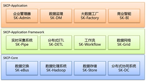

        从兴SKCP(Smart Keen Cloud Platform)基于HDFS、M/R和Cassandra为核心的SK-Hadoop功能和SK-Store功能;以Flume为基础的SK-Pipe系统具备了高效的实时采集功能;配合SK-DETL分布式的ETL的任务设计、调度等功能,可实现日志数据的高效ETL.强大的企业管理器(SK-Admin)能对平台、节点、任务进行监控和管理等。

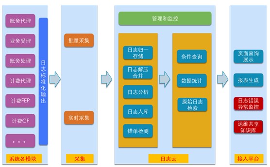

        基于SKCP的日志管理系统的主要功能架构如下:
        采集子系统提供了批量采集和实时采集功能。批量采集将系统各模块日志文件按目录采集到相应的目录中,以便入库。实时采集将系统模块正在产生日志文件实时传输到日志云平台。日志采集支持对采集文件进行压缩,减轻网络传输压力。支持对海量的小批量采集文件进行合并处理,以提高入库效率
        日志云平台提供了程序发布和运行管理、系统资源监控;并提供日志云平台定时任务,如数据清理或数据迁移等。日志云平台支持联机在线下的新节点加入或退出。

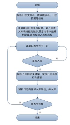

        日志分析模块采用XML文件配置方式,支持文件名称的匹配和字段解析匹配,具备灵活的自定义功能。
        日志入库模块提供基础调度功能,按照业务的要求将数据加载到云平台中,支持霍夫曼压缩算法,支持多节点的分布式入库。
        页面查询展示根据请求查询云平台得到相应的数据,并返回去前台展现。支持均衡负载,减少单个节点上的负担。

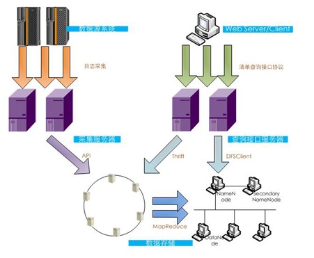

        系统部署逻辑图:
        系统完成部署并成功试商用。系统负载量为:业务系统每天日志总量约为2.8 T,按1:6的压缩比来计算,压缩后每天的日志量约500G左右;单节点入库速度平均10M+每秒;平均压缩比为2.5:1,数据冗余系数2;数据平均存储周期1+1个月,目前设计存储容量为40T,不使用磁盘阵列集中存储。
