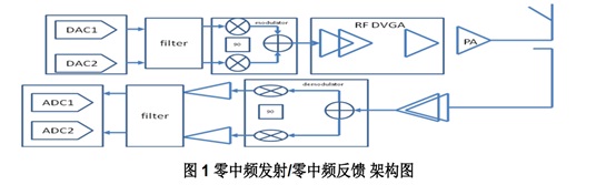

        1.1 零中频发射,零中频反馈
        图 1 为零中频发射及零中频反馈的架构图,其中调制器(modulator)的输入频点为零,解调制(demodulator)的输出频点为零,就称为零中频发射和反馈。
        该架构在技术上具有非常大的优势:
        1) 发射和反馈可以采用同一个本振信号,节约简化了系统设计和成本;
        2) 降低了 ADC 及 DAC 的采样率要求,尤其是对于宽带的 TD-LTE 系统,由于 ADC 有出口管制,采用该种架构后,相对于实中频架构,对 ADC 的采样率要求降低了一半;
        3) 由于调制器和解调制的输入/输出频点为零,所以系统没有和中频有关的各种杂散信号,大大减少各种滤波器的需求;
        4) 对 ADC 和 DAC 而言,其输入/输出频点低,本身的性能也大大提高,从而有利于系统设计;
        5) 采用零中频后,可以保证 DPD 信号带内平坦度高,从而利于 DPD 的处理。

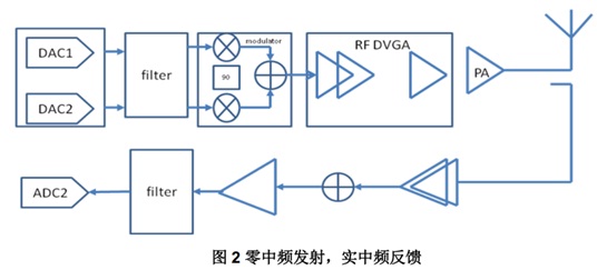

        1.2 零中频发射,实中频反馈
        和图 1 的架构不同,当反馈通道采用混频器替代解调器后,就叫实中频反馈。
        该方案是目前最通用的架构,相较架构一,最大的区别就是在反馈通道,所以其最大的优点:
        1) 由于只是发射通道采用零中频,系统的本振泄露和边带校准相对算法比较容易;
        2) 对反馈通道而言,由于采用数字高中频的方式,其本振泄露和镜像信号都可以通过简单的滤波器滤除,无需做任何校准;
        3) 由于采用实中频方案,只需要一路反馈 ADC;
        4) 降低了 DAC 的采样率,简化了 DAC 和调制器间抗混叠滤波器设计(只需要采用低通滤波器)。
        该架构的缺点在于:
        1) 对反馈通道的 ADC 采样率要求非常高,尤其是对 TD-LTE 190MHz 带宽需求;
        2) 反馈通道的滤波器会引入 DPD 信号不平坦性问题;
        3) 需要两个本振信号目前大多数的基站都采用这种架构。

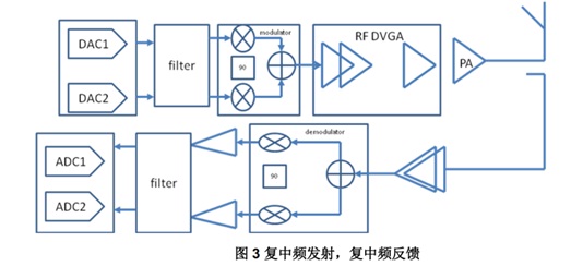

        1.3 复中频发射,复中频反馈
        相较图 1 的的方案,区别是 DAC 的输出信号为高中频信号,ADC 的输入信号为高中频信号,其优点如下:
        1) 发射和反馈可以采用同一个本振信号,简化节约了系统设计和成本;
        2) 本振泄露和边带抑制可以通过滤波器来抑制,对算法要求大大降低;
        3) 低次谐波信号在带外,可以通过滤波器来进行抑制,降低了对算法的要求;
        4) 由于采用复中频架构,反馈通道的 ADC 的采用率要求降低一半,尤其对宽带 TD-LTE 系统尤为重要。
        其缺点:
        1) 由于 DAC 和 ADC 的信号都是高频信号,对其性能影响比较大;
        2) 解调器的线性指标会下降;
        3) 发射和反馈通道的平坦度性能会比较差,对 DPD 的性能会有比较大的影响由于不需要做直流及边带校准,而且可以比较容易支持宽带信号,在 TD-LTE 上有比较大的潜力。

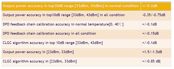

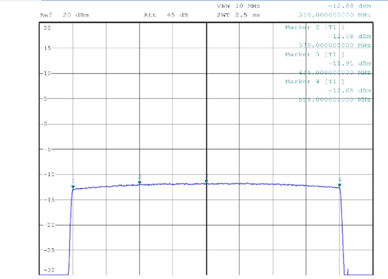

        基站输出功率是指的天线口的每载波的均值功率,这个指标要求通常是由运营商提出来的,目前TD-LTE 通常要求支持 8 天线 20W(43dBm)的最大功率输出,3GPP 要求其精度为+/-2dB, 极端条件下保证精度为+/-2.5dB, 但是为了简化功放设计,以及良好的热设计,通常要求链路保证的功率波动为+/-1dB, 在宽带信号,尤其是中国的 TD-LTE 190MHz 带宽,怎样保证链路的功率波动在+/-1dB 以内呢。
        在选择链路器件时,需要保证在 190MHz 带内的功率波动尽量小,通常分配给 DAC 和调制的功率波动在+/-0.5dB 以内,目前 TI 的 DAC34H8X+TRF3705 能够保证+/-0.5dB 的带内波动要求。
        除了链路器件的选择要保证比较好波动外,闭环功率校准也是必须的,下表是对闭环校准的要求样例。

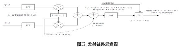

        2:链路部分
        如下式发射链路的通用示意图,我们可以列出 7 个影响 EVM的因素,本文不做详细推导,直接应用结论(2)。
        A: I/Q 之路不平衡,设增益差为 δ dB

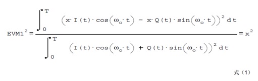

        如果
        则可以得到如下 EVM 和增益误差的关系

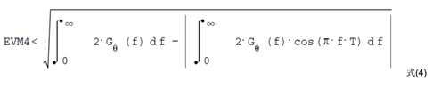

        D: 本振相位噪声  对 EVM 的影响
        设 G 为相位噪声的功率谱密度,则
        除以上主要影响,通道滤波器的幅频特性失真,通道滤波器的非线性相位失真,链路的非线性失真都会影响发射机的 EVM, 式(5)给出了链路总 EVM 的计算式

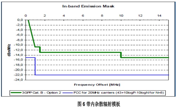

        如上所示为带内杂散模板,其中蓝色是 FCC 的要求,在偏移 1MHz 时,需要满足 22dBm/MHz, 而中国移动只需要满足 3GPP cat A 的需求,在偏移 1MHz 时,需要满足-11dBm/MHz 的要求,但是为了支持beam forming,需要增加 9dB 的要求,即在偏移 1MHz 时,需要满足-20dBm/MHz 要求,设功放输出功率为 20W(43dBm),对 20MHz 的 TD-LTE 信号而言,为了满足 3GPP 要求。
        0-1MHz: 43dBm-10*log (18MHz)-(-11dBm/MHz) =40.5dBc
        1MHz-10MHz: 43dBm-10*log (18MHz)-(-13dBm/MHz) =42.5dBc
        10MHz: 43dBm-10*log (18MHz)-(--15dBm/MHz) =44.5dBc
        根据如上的结果,可以分配到 DUC,CFR,调制器,功放等每一级,保证级联结果不得低于如上的值。

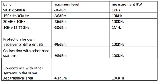

        2.4.3 Transmitter spurious emissions(发射杂散)
        发射杂散是指 9KHz 到 12.5GHz 频段,除去带内杂散以外的所有频率范围内的杂散要求,这是一个强制的要求,如下总结了通用的杂散指标,发射通道对接收通道的杂散要求,共存杂散指标,共站址等杂散指标要求,对共存,共站址没有列出所有的频率范围,仅仅列出了一些代表部分,具体的设计需要对照3GPP 里面列出的所有频率范围的杂散指标要求。
        尤其是对接收机的信号干扰,需要保证-96dBm-10*log(100KHz/Hz)=-146dBm/Hz,这是没有滤波器抑制的,需要保证在发射机关断后,其输出的功率极低;对于共站址的-98dBm 杂散要求,需要在设计双工器的时候针对对应的共站址频率进行相应的抑制。
        同时要考虑各种可能的交调产物落在对应的频率范围内(有很多计算交调的工具),需要考虑到各种可能的信号,如时钟频率及谐波,PLL 频率及谐波,以及其相互之间的交调产物。

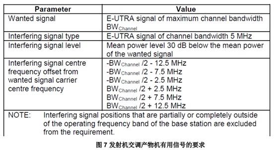

        发射互调要求是用来测试发射机抑制自身非线性的能力,测试的干扰信号为 5MHz E-UTRA,均值功率为 43dBm-30dB=13dBm 的信号,其位置分别位于离主信号+/-12.5MHz,+/-7.5MH 在,+/-2.5MHz 处,其交调产物要满足图 6 所以的杂散辐射模板。

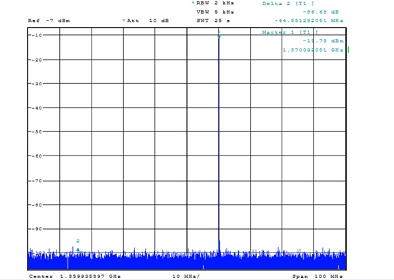

        SFDR:考虑单载波信号,带宽 20MHz, 对带内杂散指标要求,假设 10%贡献来自于DAC34SH84+TRF3705,SFDR 需要好于: [43dBm-10lg (18MHz)]-[(-22dBm)-(10lg1MHz)]-10lg0.1=63dB
