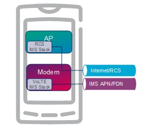

        一些早期RCS和VoLTE结合的终端会有RCS客户端和VoLTE客户端各自独立实现方式。RCS客户端驻留在终端的AP部分,而VoLTE客户端驻留在芯片处。RCS要使用互联网APN或者通过Wi-Fi连接到移动无线接入网;VoLTE则要使用专用的、标准名称的IMS APN连接到运营商的无线接入网。
        图一:RCS和VoLTE各自独立的实现
        业界中关心的问题是,双客户端和双IMS协议栈的实现方式,会带来资源使用的增加和由于双IMS注册和重叠业务导致的服务限制。然而,弊病是多个IMS注册必须在终端里维持,这样会对流量造成明显的影响,更重要的是,对手机电池寿命的影响。因此,此架构对于移动终端来说并不推荐,因为最佳的手机电池使用时间是智能手机的主要功能之一。

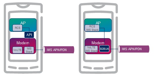

        我们都知道结合RCS和VoLTE的终端提供单一的登记的方便。一种方式是,在终端芯片中提供一个共用的IMS协议栈,同时引入一个新的API接口,位于芯片和高层操作系统(OS)/应用处理器(AP)之间,服务于RCS应用和IMS协议之间的调用,如图2.另一种方式是,允许多个客户端(应用)自带自己的IMS协议栈,但是在芯片里引入一个简化的IMS B2BUA/Proxy模块,它能聚合相关的IMS信令,并且在网络看来,它提供唯一一个整合后的IMS接口,如图3.
        图2:API方案图3:B2BUA/Proxy方案
        对于API方案,此架构的好处是,终端仅仅有一个IMS协议栈,然而,为了保证此方式成功,要求一个有足够灵活的IMS API的标准化工作是需要的,要允许所有终端能够共享相同的API原理、由于OS和终端API的多样性,要求其语法尽可能的多。
        对于B2BUA/Proxy方案,尽管终端里有多个IMS协议栈(每个客户端一个),但是仅仅一个IMS协议栈实际上注册到IMS核心网。此想法只要是一个SIP B2BUA/Proxy功能模块被引入到终端中,主要的任务是处理IMS注册,包括鉴权和信令安全,从电池管理角度看,这样是最好的资源消耗方式。这个新的功能模块对运行在终端上的不同的IMS客户端/协议栈扮演了一个透明的方式。它拦截注册、连接管理(如保活)等的SIP消息,以便IMS核心网维护和管理单个注册和IMS连接。此架构的好处是,不必放弃每个IMS业务有自己IMS协议栈的想法,能够使影响最小化,特别是对智能终端来说最关键的电池电量管理。为了使架构更加有效,新的B2BUA/Proxy功能必须深度集成到设备里,理想地,绑定到终端硬件里。

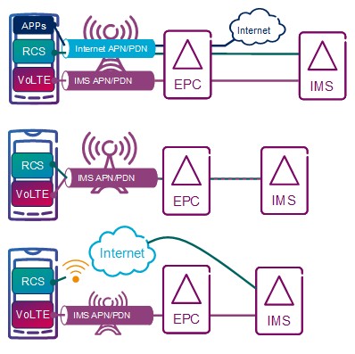

        网络需要支持不同的接入技术下不同的RCS和VoLTE实现机制,不同的接入方式可能取决于用户的选择。依赖于市场和运营商的策略,接入技术的选择可以是LTE、WCDMA、GSMA、CDMA和Wi-Fi,如图4.
        图4:RCS和VoLTE的网络连接

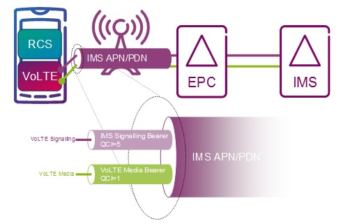

        VoLTE总是使用专用的IMS APN,为了保证正确的QoS参数和漫游。当使用IMS APN时,仅仅IMS流量(信令和媒体)能够在此PDN连接上发送。承载要使用预先定义的QoS参数:信令为QCI 5,媒体为QCI 1,参见图5.
        图5:当VoLTE客户端使用IMS APN时承载使用的QoS参数

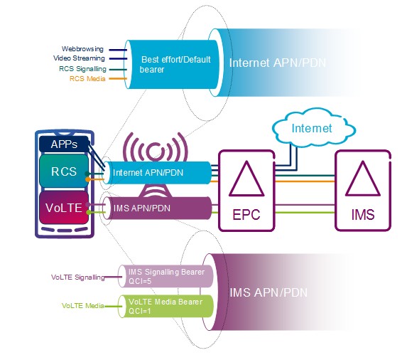

        当RCS业务使用互联网(Internet)APN时,所有RCS流量要从缺省的Internet PDN连接中传送,除非网络触发的专用承载(NIDB)被使用,看图7.
        如果缺省承载被使用,RCS流量使用和别的数据业务相同优先级的承载,即Best Effort,并且和别的数据业务流竞争资源和带宽。如果使用NIDB,RCS业务流能被分离出来到专用承载上,使用和传送在缺省承载上的别的数据业务不同的优先级。在这个“Internet”模式中,使用现有的漫游规则,当漫游时业务流总是回归归属地(Home Routing)。
        图7:VoLTE使用IMS APN,RCS使用互联网(Internet)APN

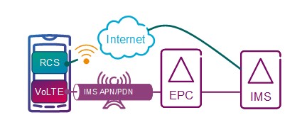

        RCS也能通过Wi-Fi接入。对于同时支持RCS和VoLTE的终端,RCS规范要求仅仅允许当VoLTE没有覆盖时Wi-Fi才能被使用。
        然而,爱立信看到RCS规范框架之外的使用场景,实际上,终端被允许注册VoLTE同时,注册通过Wi-Fi接入的RCS.
        图8:通过WiFi和LTE同时注册的场景
