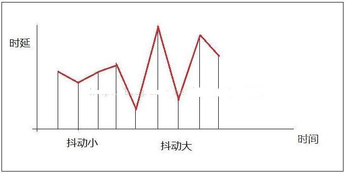

        2.传输时延和抖动
        传输时延定义为从服务器端发送数据到接受端接收到该数据之间的时间差,它是用来描述网络时延的一个指标。时延抖动定义为网络传输延时的变化率。流媒体最重要一个特性的就是实时性强,所以流媒体通信需求更难于满足的是对通信系统的传输时延限制。时延限制主要是用在具有实时性要求的交互分布式实时流媒体应用中,如视频会议系统,为防止时延给交互式通信带来不便,建议的最大端到端的总时延不要超过150ms,否则交互双方会感到明显的时延,给双方的信息交流带来不便。端到端的时延可分为以下四个部分:
        1.信息源的媒体采样、压缩编码和打包的时延;
        2.传输时延;
        3.接收端的排队和播放缓冲时延;
        4.接收端的拆包、解码和输出时延。
        抖动定义为网络传输延时的变化率。时延抖动对流媒体播放质量的影响非常大,一般会采用缓存排队的办法平滑数据报的抖动。但如果数据传输的抖动较大,则必须采用大的缓存,这将直接造成更大的时延,直接影响流媒体的体验效果。
