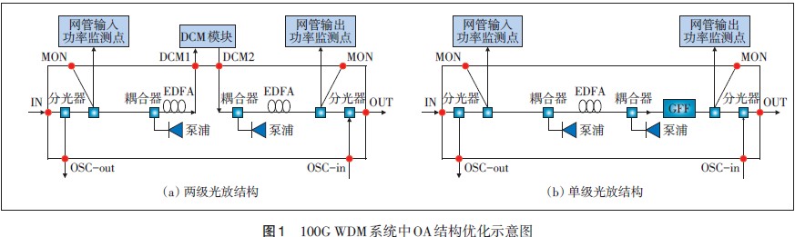

        光放大器的噪声系数(NF)是限制WDM系统长距离传输能力的主要参数之一,通过降低光放大器的NF可以有效提高WDM系统的长距离传输能力。在100G WDM系统中,由于不需要进行色散补偿,光放大器的结构可以进行优化,降低NF.10G和40G WDM系统中典型EDFA结构如图1(a)所示,采用两级放大器结构,在两级放大器之间,预留连接DCM的接头,如果不需要配置DCM,则需要在配置DCM的位置配置衰耗器,两级放大器的主要目的是补偿DCM带来的插入损耗(4~10 dB)。这种光放大器的NF比较大,一般在6 dB以上。在100G WDM系统中,由于不需要DCM,放大器的结构可以简化为单级结构,如图1(b)所示。随着结构的简化,同时对EDFA的泵浦源进行波长上的优化,可将NF降低到5 dB以下。NF从6 dB以上,降低到5 dB以下,大于1 dB的NF优化,在相同系统配置条件下,可以使系统的传输距离增长4个光放段,约300 km以上。

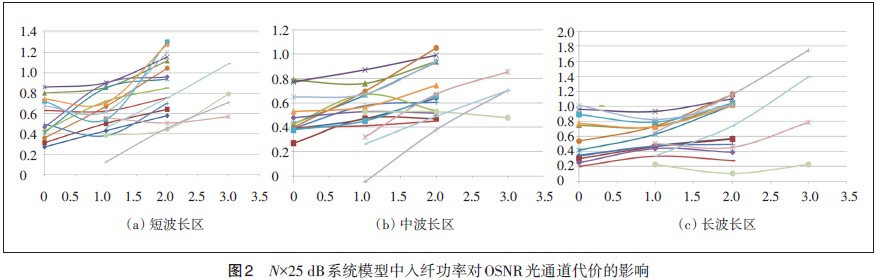

        PM-(D)QPSK调制技术对非线性效应非常敏感,尤其是由于入纤功率过高造成的非线性效应的影响。入纤功率是网络设计中关注的主要参数之一,也是唯一在现网应用中可以通过系统设计优化改善非线性效应的参数。非线性效应对系统性能的影响通常通过系统光通道代价来反映,通过实验室对16个N×25 dB模型系统,分别在入纤功率为0、1、2和3 dBm的情况下进行OSNR光通道代价测试,结果如图2所示。
        系统入纤功率为0~2 dBm,系统OSNR代价有一定增加,在短波长区的变化比较明显,但多数在1 dBm以内,入纤功率升到3 dBm,系统的OSNR代价明显增加,接近甚至超过2 dB.因此业界普遍认为入纤功率在1 dBm以下,系统性能比较可靠,2 dBm以下可以接受,但更高的入纤功率显然不合理。

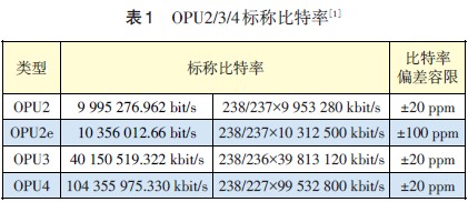

        业务信号的全透明传输是对传送网的基本要求,ITU-T G.709提出的OPU2和OPU3速率小于10GE以太网(10 312 500 kbit/s)和40GE以太网(41 250 000 kbit/s)的速率(见表1),导致10GE和40GE以太网信号分别映射到OPU2和OPU3中时,需要首先采用GFP封装将以太网信号波特率进行压缩,造成客户信号不能全透明传输;或者采用超频的OPU2e、OPU3e等方式,实现客户信号的全透明传输,但这种方式无疑带来网络应用的复杂性,加大了网络应用和维护的成本。
        到100 Gbit/s阶段,ITU-T G.709提出的OPU4比特率充分考虑了业务透明传输的需求。将OPU4的速率规范为104 355 975.330 kbit/s,大于100G以太网的速率,100G以太网信号映射到OPU4中不再需要GFP封装,可以通过GMP完全透明映射到OPU4中,实现全透明传输。
        OPU4中每个1.25G TS的速率为1 301 709.251 kbit/s,千兆以太网(GE)信号速率为1.25 Gbit/s,可以采用GMP方式完全透明映射到一个OPU4的1.25G TS中;8个1.25G TS的速率为10 413 674.008 kbit/s,万兆以太网(10GE)信号的速率为10 312 500 kbit/s,可以采用GMP方式完全透明映射到8个OPU4的1.25G TS中。

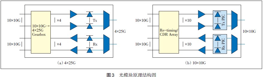

        目前路由器和传输设备背板接口速率都是基于10 Gbit/s的SerDes技术,host板卡上MAC/Framer层ASIC芯片与CFP光模块间的互联也是通过10 Gbit/s的SerDes接口。4×25G光接口需要采用MLG技术,实现25与10 Gbit/s接口速率间的转换;10×10G光接口不需要MLG.2种光模块的原理结构见图3.这种结构上的差异也导致4×25G光模块的价格比10×10G光模块的价格高30%左右。

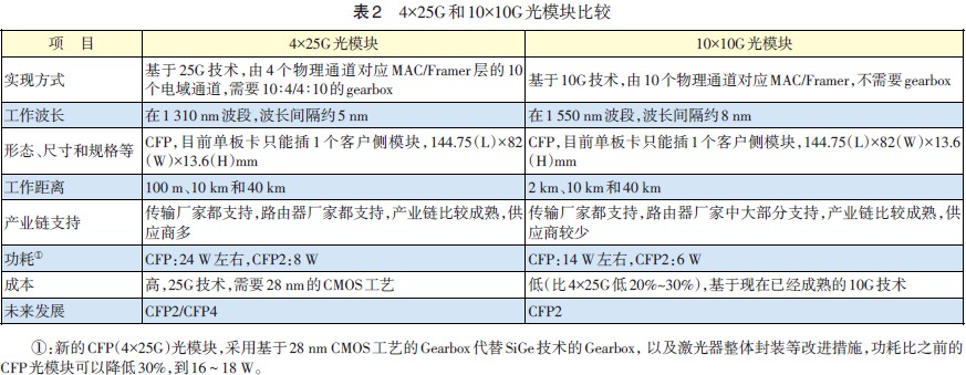

        针对这2种接口的光模块的比较详见表2.

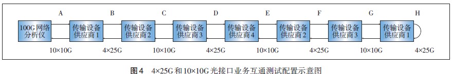

        2种光接口模块的选择给运营商带来一定的困扰,互通性和管理方便性是主要考虑因素(见图4),在实验室针对这2个因素进行了测试研究。
        测试中,共配置8个客户侧互联点(从A到H),分别采用4×25G和10×10G光模块。针对100GE业务和OTU4业务的测试结果表明,只需要直接互联的2个光模块的型号一致,其他互联点的光模块是否与之一致,并不影响业务的互通。这2种光模块均采用标准CFP封装,在设备上能够实现热插拔和互换且不影响业务应用。
