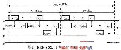

        全网同步情况下IEEE 802.11协议的能量管理机制的工作过程如图1所示。各结点将时间轴分为连续的信标(beacon)周期,当每一beacon周期开始时,工作于节能模式的结点都唤醒一段时间,称之为ATIM窗口(Ad Hoc Traffic Indication Message)。在ATIM窗口开始的时刻各结点都处于活跃状态并竞争发一个beacon帧来进行全网同步,beacon帧中携带本结点的时钟信息。未竞争上的结点收到beacon帧后就取消自己的发送,并以收到的beacon帧中的时钟信息调整自己的时钟进行同步,此后不再发送自己的beacon帧。同步完成之后,有报文要发送的结点会向接收结点发送一个ATIM帧与接收结点进行信息交互,接收结点通过ATIM-ACK报文应答(如果ATIM帧的地址是一广播地址,则无需应答)。结点如果有报文要发送或接收,则将剩余的beacon周期时间作为流量窗口(Traffic Window,简称TW窗口),这些结点在TW窗口内将一直处于活跃状态,而其他没有报文要发送或接收的结点则在TW窗口内处于睡眠状态以节省能量,直到下一beacon周期开始时刻重新唤醒。
