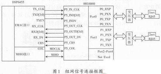

        基于TI DSP6455的片内EMAC/MDIO模块、片外SWITCH(88E6060)芯片及其外围电路的接口设计,可以快速实现OSI七层模型中数据链路层和物理层(MAC+PHY)的组建。DSP6455支持三种接口连接方式,MII/RMII/GMII.MII接口(Media Independent Intetface)以及RMII(Reduced Media Independent Interface)接口分别为媒体独立接口和缩减媒体独立接口,它们支持10M/100M工作模式。GMII接口的全称是吉比特媒体独立接口(Gigabil Media Independent Interface),它支持10M/100M/1 000M三种工作模式。因为选取的88E6060只支持百兆MII/RMII的接口方式,本设计采用MII的接口方式进行连接,信号连接框图如图1所示。
        设计过程中,使用88E6060的port5作为MII接口与DSP6455的EMAC接口进行连接,port0~port4可以任意使用,作为PHY对外进行连接。本设计以应用port0和port1为例进行说明,其他情况相似。配置时将88E6060的ENABLE_MII5和DISABLE_MII4管脚悬空,通过其内部上拉/下拉使能port5的MII口,DSP6455通过MDIO接口对88E6060的内部PHY寄存器进行访问,通过EMAC接口发送和接收网络数据。

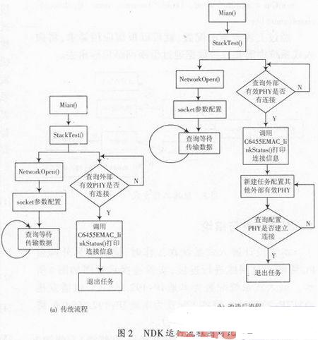

        TI公司的NDK(Net Develop Kit)开发包是基于DSP/BIOS进行工作的,开发包已经集成网络开发所需函数,行使OSI七层模型中传输层、网络层和数据链路层的功能,并按网络开发所需将中断和任务进行配置。当NDK开发环境配置好之后,就可以利用传输语句进行数据的发送和接收。传统情况下,NDK只适用于对单一的PHY进行配置连接,一旦连接建立便中止查询其他的PHY是否可用。本例由于DSP6455外接一片SWIT CH芯片,理论上可以将所有能使用的PHY进行初始化并建立连接,所以需要对原有的工作流程进行改造,工作流程对比如图2所示。
        改造后的NDK运行流程最重要的是实现对其他外部有效PHY的配置。配置过程需要添加MDIO控制函数来对PHY进行初始化操作。本文使用的PHY为SWITCH芯片的PHY0与PHY1口,所以需要添加对两个使用口进行初始化的语句,来完成对SWITCH芯片的配置工作,初始化代码如下:
        MDIO_phyRegWrite(0,0x0,0x1100);
        MDIO_phyRegWrite(1,0x0,0x1100);
        在MDIO_phyRegWrite(uint phyIdx,uint phyReg,Uint16 data)函数中,参数phyIdx为所配置PHY的识别ID,参数phyReg为需要配置的寄存器序号,参数data为具体的配置值。两语句完成了SWITCH芯片PHY0与PHY1口的控制寄存器的初始化操作,使这两个PHY接口处于激活状态,如果外部出现网络连接请求,便会进行连接。同时通过MDIO_phyRegRead(uint phyIdx,uint phyReg,Uint16*pdata)函数来查询PHY的工作状态,如果一段时间仍未连接上,就转入配置流程,进行重新配置。具体PHY寄存器的地址以及位置信息参照88E6060的数据手册。

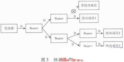

        组播是一种允许一个或多个发送者(组播源)发送相同的数据包到多个接收者(一次的,同时的)的网络技术。组播源把数据包发送到特定组播组,而只有属于该组播组的成员才能接收到数据包。组播可以大大的节省网络带宽,因为无论有多少个目标地址,在整个网络的任何一条链路上只传送单一的数据包。组播的使用提高了主干网络的数据传送效率。组播工作方式如图3所示。
        组播的实现主要有两个条件:主机的网络接口支持组播(支持IP地址与MAC地址的转换);有一套用于加入、离开、查询的组管理协议,即IGMIP,这两个条件NDK都进行了支持。以该嵌入式系统应用为例,在NDK中进行组播传输配置步骤如下:
