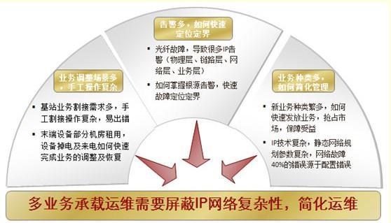

        PTN作为IP化的传输设备,具有IP网络固有的运维复杂性,随着PTN网络规模的激增及承载业务的多样化,网络运维人员的维护工作量大幅度增加,“如何简化运维?”成为PTN维护人员的关注重点。从中国移动海南公司(以下简称海南移动)PTN运维经验来看,主要存在如下图所示的三大难点:
        第一、告警多,故障定位定界困难;
        第二、基站业务调整场景多,调整过程要求快速可靠;
        第三、业务种类多,参数多,需要简化管理;

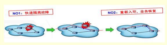

        4、离线网元快速隔离
        PTN扩容部署阶段,接入侧设备机房环境复杂,经常出现机房掉电导致网元离线的情况,此时业务得不到及时的修复,维护人员需要通过EMS隔离离线网元后再进行业务发放:
        1)对故障网元快速隔离,不影响网络业务正常发放;
        2)离线网元上线后,EMS提供离线网元恢复功能,重新入环/链,且离线网元的业务自动恢复无需在离线网元上线后手工配置业务。

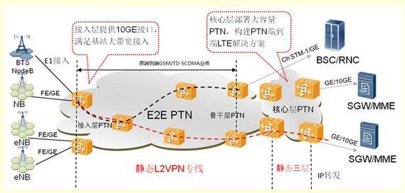

        在LTE承载中,由于存在基站到基站的切换需求,需要支持基站到基站的逻辑连接,具有MESH互连的承载需求,PTN支持静态三层,可以满足LTE业务承载的诉求。在当前的PTN网络中,核心层PTN引入静态三层,整体的业务模型是L2+L3,即基站侧接入L2,在核心汇聚层终结L2后上L3,业务在核心边缘设备落地接入SGW和MME设备。
        静态三层就是把原来需要协议完成的业务路由计算等工作,移到网管上来完成。下图是GSM/TD-SCDMA/LTE统一承载组网典型模型。
