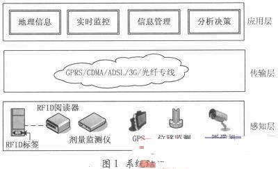

        基于物联网的辐射源安全监管系统的总体架构由前端现场部分(感知层)、数据传输部分(传输层)和安全监管部分(应用层)等组成,图1所示是其系统结构图。其中,前端现场部分以辐射源为前提设置剂量检测、RFID电子标签识别、GPS定位跟踪、视频监控等装置,以确保辐射源出现丢失、位移和泄漏等异常情况时通过传输层向监管中心发送实时数据和状态信号并向现场本地和监管人员发送报警信号。数据传输部分是通过GPRS方式将剂量信息、电子标签信息传送到监控中心;将视频监控信号通过3G、ADSL或专线等方式传输到监控中心;将移动源位置信息通过GPS定位和GPRS传送到监控中心;将移动源视频监控图像通过GPRS以图片形式传输到监控中心。由监控中心的安全监管系统完成信息的分析处理、智能化应用服务和控制决策。
        2现场前端感知层的设计
        现场前端感知层主要由剂量检测仪、防拆毁RFID标签、RFID阅读器、位移监测设备、高清网络摄像机及网络设备等硬件设备构成。

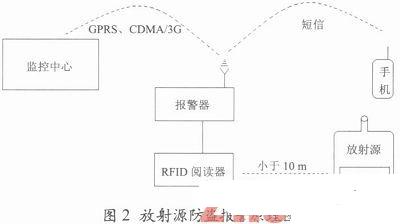

        射频识别RFID(Radio Frequency Identification)技术是一种新兴自动识别技术,是物联网的核心技术。它采用无线射频方式进行非接触双向数据通讯以达到目标识别并交换数据的目的。RFID具有远距离、同时可识别多个标签、识别速度快、标签存储容量大、数据安全等特点。在本方案中,利用RFID技术,实现了辐射源防盗报警,其原理如图2所示。
        如果为每个辐射源安装有效距离小于10 m的防拆毁RFID标签,并在离放射源不远处(如小于10 m)安装RFID阅读器,那么,RFID阅读器将不断地读取RFID传来的数据。一旦RFID标签被拆毁,或辐射源被移动到距离RFID阅读器超过10 m距离,RFID阅读器将不能再读取到该RFID的数据,此时就认为放射源被非法移动,报警器将自动通过短信方式向特定号码的手机发送报警信息,同时,通过GPRS或CDMA或3G网络,向监控中心发送报警信息。
