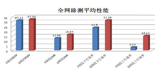

        单有覆盖范围还不够,还要看网络的上下行性能。因此,在今年三月,由移动研究院牵头,移动省市公司参与,对两大厂商进行了D和F频段深圳实验网的外场测试……经过对比分析D频段和F频段的测试结果发现,在站点数相同,且大部分D/F共站址的情况下,D频段(2:2上下行比例)下行综合性能不低于F频段(3:1上下行比例,TD-S升级站),但D频段的上行性能更优。从数据分析可以看到:遍历测试中D频段上行速率超出F频段10M多,下行也超出了7M左右。
        图示:D、F频段建站的跑点测试结果与遍历测试结果
        至此可以得出结论:D频段部署TD-L网络完全可行。当然,具体的D频段组网方案和策略还要分场景及3G用户发展数等多种因素。比如:
