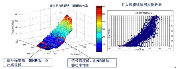

        这些干扰问题早已预见,并在实验网测试初期主要厂商的网络中得到数据采集和验证。从某二线城市实验网测试发现,一些厂家的GSM网络天馈部分较陈旧,存在不同程度的劣化现象,产生了较强的二次谐波干扰,同时PHS基站在一些地区会造成较大的邻频干扰。而广州的外场测试则发现现有的移动TD-S网络的抗阻塞能力较低,且有一定的杂散干扰。这些复杂的干扰将导致SINR恶化,网络吞吐量(Throughput)的大大降低,此时即便RSRP(参考信号接收功率)很高也无法获得预期的高吞吐量。
        图示:随着SINR的增高,系统吞吐量会大大提高;而在SINR较低的时候即便增大功率也不会提高吞吐量
