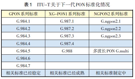

        虽然10G EPON和PON尚未大规模商用,但10 Gbit/s以上速率的PON技术是近2年ITU-T和FSAN研究的重点和热点。XG-PON1的相关技术标准已经趋于成熟,XG-PON1之后的NG-PON2标准框架也已基本完成。向多波长扩展是近期技术研究的重点,FSAN已经明确TWDM-PON是未来NG-PON2的技术选择,但在ITU-T SG15中规范多种技术的G.multi标准也已基本完成,这说明有关多波长扩展的多个技术流派之争远没有结束。表1是ITU-T关于GPON、XG-PON1和NGPON2相关标准的制定和成熟情况。

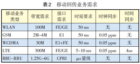

        不同技术的3G网络对移动回传网络的带宽有所差异,本文以中国联通WCDMA技术为模型,分析3G移动回传网络的带宽需求。为完整分析移动回传网络的带宽,将WLAN也作为回传网络承载的业务之一,同时也将BBU-RRU拉远模式下对移动回传网络的带宽和性能需求进行分析。其相关需求见表2,表2中带宽值均为无线技术的峰值带宽。

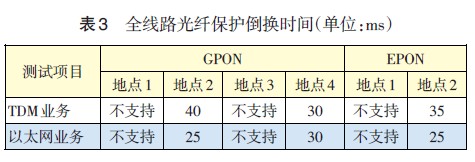

        (b)全线路保护倒换时间。测试结果见表3.全线路保护的测试结果较差,半数测试不支持。

        从表2中可以看出,LTE引入后对网络的时延、时间同步等方面提出了更高的要求,现有的EPON/GPON设备无法满足这些要求,而且也无法满足BBU-RRU拉远情况下CPRI接口的性能要求,应该说,现有PON设备无法满足承载LTE的应用需求。
