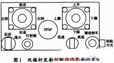

        1.1.1手柄控制单元该单元包括一个带ARM内核微处理器的核心板,一个2.4 GHz无线通信模块,两个控制手柄,2.4 GHz天线,底层信号采集板等。该单元要控制装载机的前进/后退、换向、左转、右转、大臂举升、大臂下降、装料、卸料、油门增减。同时还要增加以下辅助功能,包括远程启动,熄火、驻车刹车、辅助刹车、前后灯的控制。采用无线遥控时,人员远离铲运机在安全区域作业时,可以借助操作盒,如图1所示,实现安全作业。

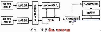

        本系统中有4路速变模拟信号、8路缓变模拟信号。该采集系统能实现采集0~5 V之间的模拟信号,两者精度均在0.1%以内,信号记录时间均不低于0.75 s,整体设计如图2所示。在本系统中,由于模拟输入信号的电压范围是0~5 V,所以此次设计使用LM324运算放大器组成的比例电路将输入信号变换成0~2.5 V电压。然后输入模拟开关经过跟随器后,再输入A/D转换器。这里采用AD7492转换芯片,进行数据采样。AD7492是AD公司推出的12位高速、低功耗、逐次逼近式A/D转换器。它可在2.7~5.25 V的电压下工作,其数据通过率高达1 MSPS.可以满足采样标准要求。
        首先,对于4路速变信号而言,其最低采样频率为40 kHz,系统要求的最低记录时间为0.75 s.采用了多路切换开关和一个AD7492循环进行数据采集,将4路速变信号和8路缓变信号交叉安排在ADG506上,这样在每次速变信号采集后,紧接着采集8路缓变信号,经过循环交叉采集后,使得速变信号采样率是缓变信号采样率的2倍。然后将12路信号经模/数转换后经ARM处理器处理后再经TLV5613数/模转换,通过编码器编码传送到无线发射模块,经过2.4 GHz无线天线将信号发射出去。采用的TLV5613转换器是12位电压输出数膜转换器(DAC),它具有一个与8位微控制器兼容的并行接口。使用三个不同的地址来写入8个最低位、4个最高位和3个控制位。TLV5613可工作于2.7~5.5 V较宽的电源电压范围。

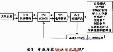

        1.2车载接收/发送单元1.2.1车载接收单元无线信号通过天线被信号收发模块接收,然后经过DSP(C6000)处理,在经过TTL电平转换,将信号输送到各个控制开关,来控制各个动作。从而实现在安全区域内无线遥控驾驶。如图3所示。
        该接收单元不仅能够接收来自地面的远程控制无线信号,也能接收近距离的无线控制信号。该收发模块在向网络中发送数据包之前先检查网络的状态。当它检测到智能接入点没有控制信号发出时,就发送数据包,传送到地面控制显示平台,从而获得实时状态信号;如果检测到此无线电频率上有其他数据,该模块只是接收信号对铲运机进行控制。通过车载单元上的遥控/手控开关也可以实现遥控跟手动的切换。
        1.2.2车载发送单元铲运机前后都装有摄像头,用于采集实时视频,采用专用高速数字信号处理板进行。如图3所示。引擎控制:高电平保持引擎运动,输出低电平使引擎熄灭;紧急刹车:高电平释放紧急刹车;辅助刹车:高电平释放辅助刹车;快/慢档位控制:电平切换到快速档位,低电平在慢速档位;前进控制:高电平转换到前进挡位;后退控制:高电平转换到后退档位;举升控制:高电平转释放举升;放下控制:高电平转释放放下;铲斗上翻:高电平释放上翻;铲斗下翻:高电平释放下翻;左行控制:高电平转换到左行档;右行控制:高电平转换到右行档位。

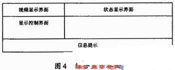

        所有的电平信号被采集传到高速A/D转换器,转化为数字量。采用DSP(C6000系列)将转换后的电平信号及视频信号进行采集并且压缩,通过无线网络进行发送。数据会通过交换机通过以太网络传输到地面控制台,综合显示装载机运行的各个动作,从而容易实现远距离无线操作。其显示界面包括状态显示界面、显示控制界面、视频显示界面,如图4所示。

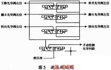

        2铲运机液压改造线路在原来液压线路的基础上,建立一套与原来手动操作并行的液压回路,两套回路前面有一个换向阀来进行手动控制与遥控控制的切换。在遥控时,采用三个比例式电磁阀来控制进入先导阀液压油的方向,从而达到控制铲运机铲斗翻斗、动臂升降、转向的要求。如图5所示。
        在制动回路中,采用NICO电液动制动阀与原来的脚踏制动阀相并联,通过控制面板改变扭转开关量来输入不同的电压值控制阀口的开闭大小,从而实现辅助制动。紧急制动电磁阀可以直接通过控制单元控制。
