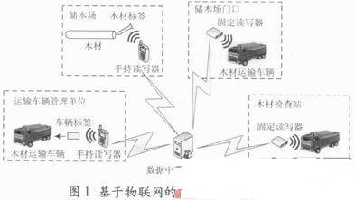

        通过在木材中植入RFID电子标签,建设木材运输物联网管理系统,建设物联网木材管理系统,对木材砍伐、切割成圆木、进出林场、进出储木场以及运输过程进行全程监管,能够加强林业信息化建设,大幅提高作业效率,全面提升木材监管水平,严厉打击乱砍滥伐、盗伐等破坏森林资源以及木材运输过程中偷卸木材的违法行为。图1所示是基于物联网的木材管理系统架构图。

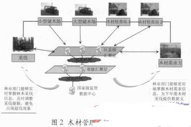

        图2所示是基于物联网技术的木材管理系统的监管流程图。图中,当运输车辆通过检查站时,利用RFID电子标签系统实现对人、车、物(木材)的统一跟踪监管。可采用RFID木材专用标签和车辆标签分别对木材及木材运输车辆进行统一管理。
        RFID木材专用标签用于存储木材的产地、采伐、检尺人、树种、材种、径级、材长、生长年限等木材相关信息;车辆标签用于记录车辆牌号、备案日期、驾照类型、准运证编号、所属企业、司机姓名、联系电话、车辆重量等信息。该标签具有私拆报警功能。
        基于物联网技术的木材管理系统的监管环节如下:环节一:木材在小型储木场加工成圆木后植入标签。一般的,当树木砍伐后,要运至小型储木场加工成圆木,此时可将木材专用标签安装在圆木的末端,同时将木材相关信息写入标签,完成标签的初始化,同时将信息传入后台。
        环节二:经过大型储木场大门时,由于在储木场大门上安装有固定读写器,因此,当木材车辆经过储木场大门时,读写器开始工作。先读取车辆标签,再读取整车木材标签,并实时传至后台,这样,系统就会自动将车辆信息、木材信息绑定,并且自动记录车辆出入时间。
        环节三:在山场到储木场的运输环节,在木材检查站安装固定读写器及天线。当拉木材的车辆经过检查站时,读写器读取车辆标签以及整车木材标签信息,并且自动记录车辆出入时间;同时,与系统信息自动对比。若出现信息不一致,则自动报警,以便工作人员及时进行查处。
