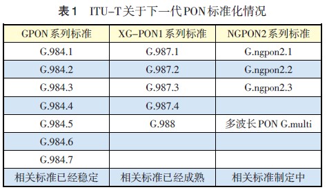

        1.2 PON技术标准的发展
        虽然10G EPON和PON尚未大规模商用,但10 Gbit/s以上速率的PON技术是近2年ITU-T和FSAN研究的重点和热点。XG-PON1的相关技术标准已经趋于成熟,XG-PON1之后的NG-PON2标准框架也已基本完成。向多波长扩展是近期技术研究的重点,FSAN已经明确TWDM-PON是未来NG-PON2的技术选择,但在ITU-T SG15中规范多种技术的G.multi标准也已基本完成,这说明有关多波长扩展的多个技术流派之争远没有结束。表1是ITU-T关于GPON、XG-PON1和NGPON2相关标准的制定和成熟情况。

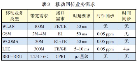

        2.1移动回传需求分析
        不同技术的3G网络对移动回传网络的带宽有所差异,本文以中国联通WCDMA技术为模型,分析3G移动回传网络的带宽需求。为完整分析移动回传网络的带宽,将WLAN也作为回传网络承载的业务之一,同时也将BBU-RRU拉远模式下对移动回传网络的带宽和性能需求进行分析。其相关需求见表2,表2中带宽值均为无线技术的峰值带宽。

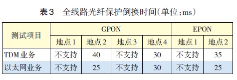

        c)网络保护倒换。在现有接入网中,PON的保护技术很少使用,但是考虑到移动基站安全性要求较高,对保护倒换进行了测试验证。保护倒换验证了以下2种类型。
        (a)干路光纤保护倒换。分别对EPON/GPON的TDM业务、以太网业务保护倒换进行了测试验证。测试结果表明,仅一处测试保护倒换时间大于50 ms,但大部分测试的倒换时间都大于20 ms,相较于现有的MSTP网络,倒换时间较大。
        (b)全线路保护倒换时间。测试结果见表3.全线路保护的测试结果较差,半数测试不支持。
