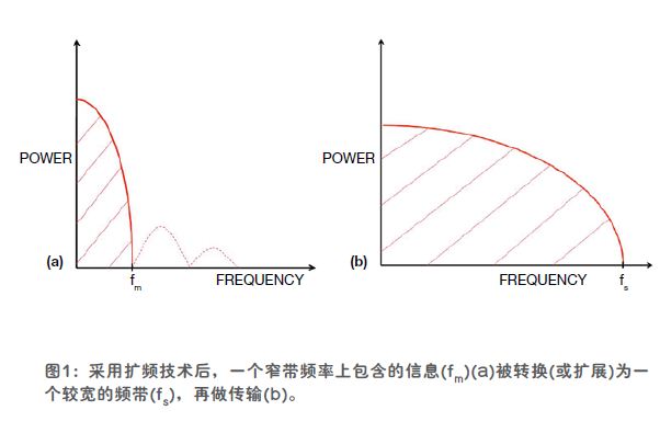

        扩频是一种传输方法,此时信号占用的带宽超过了发送信息所需要的最小带宽。采用扩频技术时,一个窄带频率(fm)内包含的信息被转换(或扩展)到一个较宽的频带(fs),然后再做传输(图1)。这种转换不会显著地增加需要的总功率,因为传输的时长保持不变,改变的只是频率。

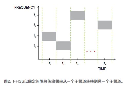

        跳频扩频方法是以固定的时间间隔,从一个子频道跳到另一个子频道,从而改变发射频率(图2)。如从时间平均角度看,FHSS需要高得多的带宽,不过其即时带宽等同于原消息信号的带宽。
        在子频道之间的跳跃是按照预定的序列。因此,每台接收机都必须知道相应发射机所使用的跳频序列,这样才能保持同步。这个序列可防止窃听,因为不知道跳频序列,接收机就无法成功地译码出消息信号。

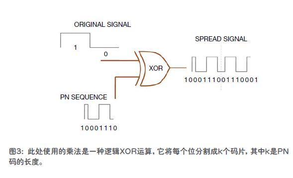

        直接序列扩频是将一个消息信号的每一位都乘以一个码序列, 然后再发射。这样,信号就分布在一个较宽的频率范围上,因为码片序列(亦称伪噪声码,PN码)包含了多个频率成分。这里用的乘法是一种逻辑XOR运算,它将每个位分割成k个码片,k是PN码的长度(图3)。

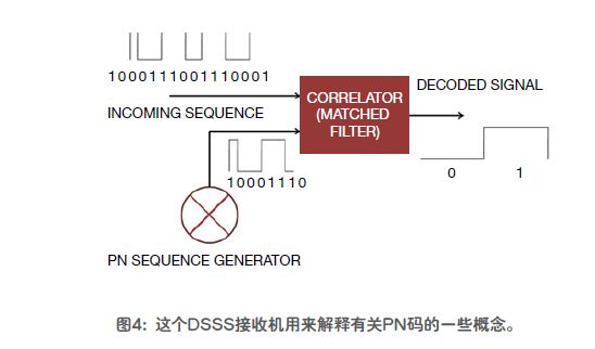

        基于DSSS的系统在发射机端使用PN码序列,将窄带的信息承载信号扩充为一个宽带信号。在发射期间,各种噪声和干扰都会影响到带宽。要正常通信,相应的接收机就必须仅恢复那些所需要的编码信息,而排除掉所有其它信号。因此,每台接收机都要使用一个相关器(correlator),这是一种特殊类型的匹配滤波器,它只响应于用某种PN码编码的信号(图4)。图中显示的DSSS接收机解释了与PN码相关的概念。

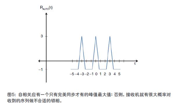

        要正确地译码,收到的信号应该与PN码保持相位同步。接收机是依据相关器的输出来维持同步。自相关应有一个高的峰值最大值(图5),才能有完美的同步;就是说,τ=0、N、2N等等。否则,接收机就有很大的概率错误地锁相到收到的序列上。如两个波形要有最小的失配,则自相关应为最低。

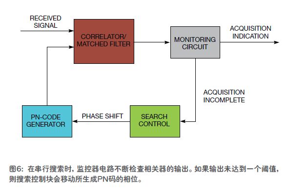

        用串行搜索时,一个监控电路会不断检查相关器的输出。如果输出未达到某个阈值,则搜索控制块便移动所生成PN码的相位(图6)。这个过程不断重复,直到相关器输出达到阈值时,采样结束。这一结构形成了一个反馈回路,被称为滑动相关器。

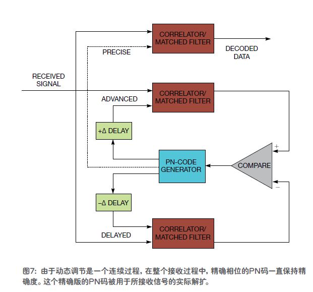

        一旦采样完成, 接收机就开始跟踪所收到序列的相位,以实现精细同步。通常采用的是延迟锁相环(DLL)(图7)。DLL产生PN码的三个相位(或三个版本),分别是:延时相位、提前相位和精确相位,并对采用延时PN码的相关器输出与采用提前P N码的相关器输出做持续比较。这种比较提供了对所收到信号相移方向的一种量度。通过这个量度值,就可以动态地调节精确版PN码的相位。
        精确相位的PN码在整个接收过程中都保持精准。这个版本的PN码被用于对所接收信号的实际解扩(图7)。
