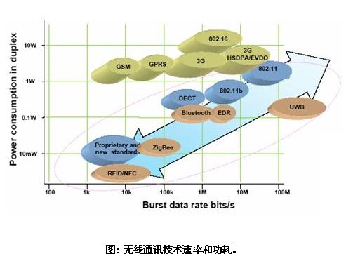

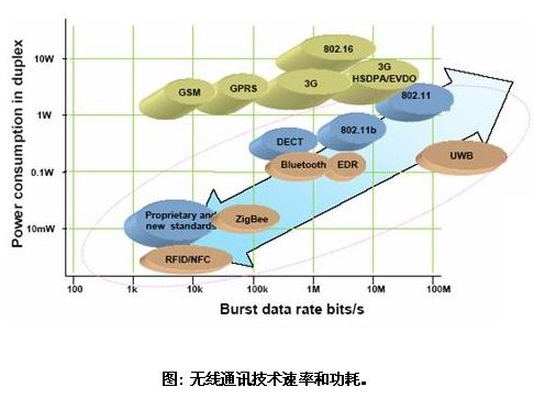

        图一是目前在嵌入式应用系统设计中,主流的的几种无线通讯技术:WI-FI ,蓝牙,ZIGBEE, GPRS、GSM, 3G 等,通讯速率,通讯距离和功耗之间的关系。
        从图一我们可以看出,RFID技术(ISO15693,ISO14443, ISO-18000 等标准),适合极近距离通讯,具有非常低的功耗;ZIGBEE无线网络技术(IEEE802.15.4)适合数0.25MBIT/S的通讯速度,也具有很低的功耗;蓝牙(BLUETOOTH)技术(IEEE802.15.1),目前2.1版本的规范,可以达到2MBIT/S的通讯速率。属于低功耗通讯,WI-FI技术,从IEEE802.11B (11MBIT/S)到IEEE802.11G(54MBIT/S)到目前IEEE802.11N,可以实现大于100M BIT/S通讯速率;GSM和GPRS数据通讯速率不高,但是网络广泛,通讯距离远,随着3G网络的发展,也有发非常广阔的应用空间。
