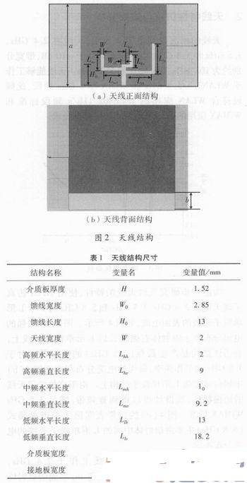

        (3)三频单极子天线结构设计。按照微带结构1/4波长单极子天线的设计方法,设计了如图2所示结构的三频单极子天线。天线的结构大致分为6个部分:介质层、L型高频(5.8 GHz)单极子天线、L型中频(3.5 GHz)单极子天线、L型低频(2.4 GHz)单极子天线、微带馈线和参考地。介质层的材料使用Rogers R04003,相对介电常数为3.38,介质层的上表面是微带馈线和L型单极子天线,结构如图2所示。通过调节介质层上表面3个L型结构单极子天线的长度,可以得到所要求的天线谐振频率。其中左侧的L型结构是中频单极子天线,工作于3.5 GHz频段;中间的L型单极子天线是高频单极子天线,工作于5.8 GHz频段;右边的L型单极子天线是低频单极子天线,工作于2.4 GHz频段。介质层下表面是L型单极子天线的参考地,结构如图2(b)所示。根据偶极子天线和单极子天线的原理和高频结构仿真软件HFSS对所设计的天线进行仿真优化,
        优化后的天线尺寸如表1所示。

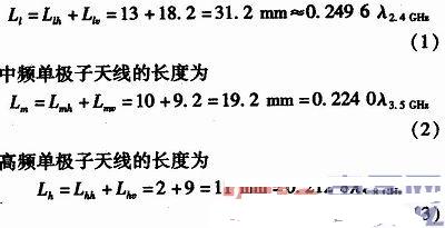

        综上,优化后的低频单极子天线长度为
        式(1)~式(3)中,优化后单极子天线的实际长度约为1/4波长,2.4 GHz低频单极子天线长度更接近相应的1/4波长;而高频单极子天线实际长度与低频单极子天线长度相比电长度更小。

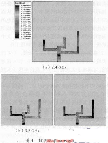

        为进一步研究三频天线的特性,使用HFSS仿真了该天线在2.4 GHz、3.5 GHz和5.8 GHz时3个L形单极子天线的表面电流,如图4所示。图4(a)中强的电流分布位于辐射体右侧较长的L形单极子天线上,表明该结构是产生低频(2.5 GHz)的谐振器。对于3.5 GHz的工作频率,最强的电流分布存在于图4(b)中辐射体左端L形单极子结构上。由于该单极子天线的谐振特性,该设计可以得到宽频带,满足3.5 GHzWiMAX标准。图4(c)的结果表明第3个谐振模式(5.8 GHz)主要由辐射体中间的L形单极子天线的电流分布决定。

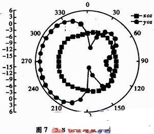

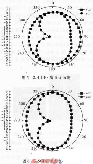

        图5~图7分别对应天线工作于2.4 GHz、3.5GHz和5.8 GHz时在xoz平面与yoz平面的辐射增益方向图。从增益方向图可以看出,该天线在3个频点上的性能与理想单极子天线性能较为相似,除5.8 GHz yoz面外,均类似于全向性。在平面上,天线的辐射方向图更加接近于全向性。

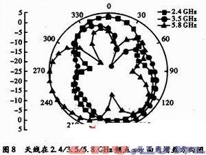

        图8为天线在2.4 GHz、3.5 GHz和5.8GHz频点面内增益方向图,在低频时具有相对较好的全向性,但在高频时表现更多的有向性,这是因为背面的矩形接地板在高频的时候辐射更多的电磁波从而恶化了xoy面的全向性。
