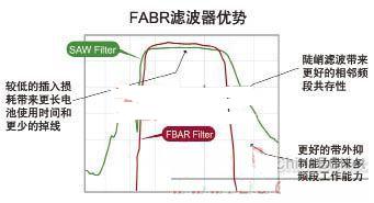

        也许FBAR技术中最重要的特性是可以支持高挑战性频段分配的陡峭滤波曲线以及卓越的带外抑制能力,图1是先前提到美国PCS应用的情况,其中上方发射频率和下方接收频率间的间隙非常窄,这个特性对于4G/LTE应用而言更为重要,原因是发射和接收频率间的间隙更窄。除此之外,现今的智能手机也必须在紧邻现有2G/3G射频服务的拥挤频谱内工作,还要避免可能影响甚至中断数据服务的干扰,通常频段间的过渡频率大约在数MHz,有时甚至完全没有防护频带。
        图1 FBAR滤波器响应特性

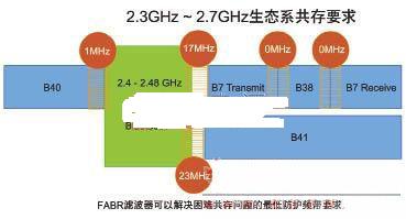

        图2 2.3GHz ~ 2.7GHz频带4G/LTE服务的防护频带

        目前很难找到没有Wi-Fi连线功能的智能手机,依手机工作频率不同,如果没有经过适当的滤波处理,手机发送的信号可能会干扰Wi-Fi的正常运行,作为一个例子,欧洲的LTE Band 7 (2500MHz~2570MHz)的发射频率就紧邻欧洲Wi-Fi使用频率(2401MHz~2488MHz)的上方,见图2.
        使用智能手机作为Wi-Fi热点时,Wi-Fi会和4G/LTE无线信号同时工作,如果没有卓越的滤波能力,Wi-Fi收发器就有可能被遮蔽或者受到Band 7频带上LTE信号传输的影响,Avago的ACMD-6107双工器提供足够的保护,允许运行于更高频率的Wi-Fi通道不会发生干扰,其他竞争的滤波器产品无法有效提供所需的带外衰减能力,可能造成上方Wi-Fi频道无法使用,和Avago的ACPF-7124 Wi-Fi共存滤波器配套组合,可以提供达到甚至超越系统要求的出色性能。
