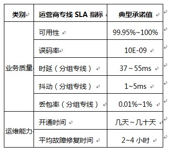

        大客户对专线业务最关注的方面在专线服务SLA中有所体现,所有运营商提供的专线服务SLA主要包括业务质量和运维能力,典型的承诺值如下:
        采用不同技术的专线网络业务质量和运维能力差异较大,高质量、高效运维的专线网络更易获得大客户的青睐。

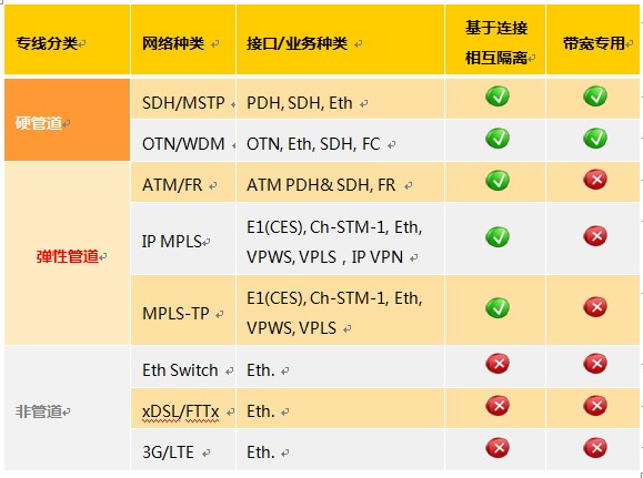

        常见的专线网络技术可进一步细分为硬管道,弹性管道和非管道(见下页表)。
        硬管道广泛应用与国际、国内长途专线,移动承载,及高安全的专用通信控制网络(如电力、铁路),弹性管道专线多用于企业上网、网络营销、普通视频监控等突发业务较多的应用,弹性管道较少用于大客户专线,多用于个人上网、低安全应用领域。相比弹性管道专线网络,硬管道专线网络更加符合大客户专线网络演进的需求。
