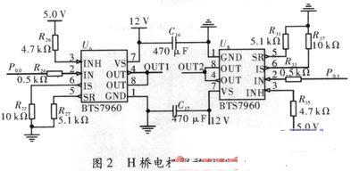

        (4)驱动模块。控制板主要包括电源模块、电机驱动、舵机驱动、下载串口、单片机电路、红外壁障、车灯控制以及数据通信接口等。在此主要介绍电机驱动和舵机驱动两个驱动模块。电机驱动采用英飞凌公司的BTS7960直流电刷电机驱动芯片,其具有大电流MOSFET半桥结构。芯片具有较高的集成度和足够的输出能力,并在能耗方面具有优势。在集成化和小型化的电机控制系统中,适合作为理想的电机驱动芯片。
        图2为BTS7960与单片机组成的H电机驱动单元。由于所采用驱动芯片是半桥,因此需要采用两片以构成全桥实现电机的正反转。
        单片机产生2路PWM输出作为两片BTS7960的控制信号,同时要求PWM0、PWM1不能同时为高电平。采用定时器输出硬件PWM脉冲,使得单片机CPU只在改变PWM占空比时参与运算,这样可大幅减轻系统运算负担和PWM软件编程成本。

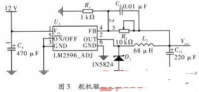

        线性稳压器具有输出电压恒定或可调、稳压精度高的优点,但是由于其线性调整工作方式在工作中会造成较大的“热损失”,导致其电源利用率不高、工作效率低下,不易达到便携式设备对低功耗的要求。因此为保证较高的电源利用率,舵机驱动采用LM2596开关型稳压芯片实现,它可以提供3 A以上电流,驱动强劲。图3给出了舵机驱动方案。
        由于舵机型号为MG995,其工作电压为5.0 V~7.0 V.因此舵机驱动芯片选择了可调LM2596-ADJ芯片,其输出电压Vout=Vref(1.0+R2/R1),其中,Vref=1.23 V为芯片内部参考电压。

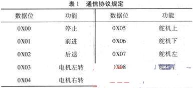

        3.1通信协议上位机采用数据包格式传送指令,也可以采用单字符的形式发送,由于单字符通信方式干扰较大,因此采用数据包格式传送指令,包头用OXFF,包尾用OXFF,无校验位。上位机利用无线网卡通过Socket发送数据包到路由器,路由器通过解包机制把数据包解开,通过串口发送到单片机并通过控制模块执行相关操作。其协议规定如表1所示。

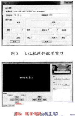

        对于控制平台,文献给出了一种基于Windows CE.net技术的方法,文中使用Visual Studio2010编写C#上位机客户端。采用TCP/IP协议,利用Socket发送数据包到路由器。客户端包括两个窗口:主窗口和配置窗口。主窗口包括视频显示区及控制按钮区,主要用于显示回传视频和实现机器人运动控制。配置窗口主要完成WiFi无线网络及机器人控制指令自定义键值的配置。配置窗口和主窗口分别如图5和图6所示。
        根据表1的通信协议,上位机通过Socket以Byte打包的方式向机器人发送控制命令,同时接收摄像头回传视频流并在视频显示区实时显示。视频部分也可将摄像头拍摄的视频分解成一张张独立的jpg图片发送到客户端,客户端再将图片组合成视频。对于Socket数据发送,首先创建Socket对象的实例,创建Socket实例后上位机即可通过Connect方法连接到路由器,并通过Send方法路由器发送数据。数据发送完成后用Close方法关闭Socket以释放资源。
        除此之外,采用配置文件的方式来存取上一次配置的数据,以免重复配置,并通过定义8个键盘值,便于观察事件的执行,以此可方便地通过键盘的触发事件实现电机和舵机的全方位移动,且增加了拍照和车灯控制命令,经测试上位机软件运行良好。
