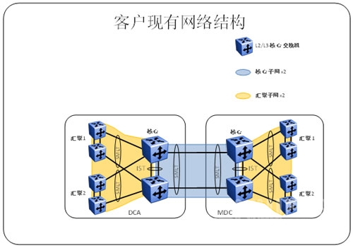

        在改造之前,Cloud银行网络的主要特点是采用了AVAYA“交换集群”技术提供边缘交换机到双活的双汇聚连接。在DCA、DAB和MDC三个数据中心中,核心层和汇聚层都采用了Avaya ERS 8800系列来构建。MDC和DCA核心交换机被设置成各自的交换集群,两个站点之间的双链路被设置成Split Multi Link Trunks(SMLT),这样这两条线路在逻辑上可以看作是一条L2逻辑相连。网络中已经有少量的VLAN跨越两个站点。MDC和DCA之间的链路主要是OSPF来完成动态交换路由信息。(如图所示)

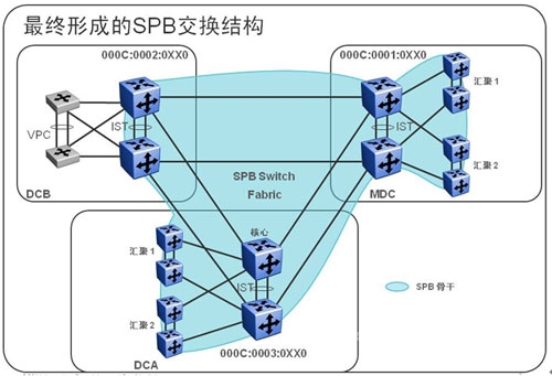

        经过四步骤迁移之后的网络,灾难备份也从DCA迁移到DCB,新的交换机将会部署在DCB区域,同时被设置成“交换集群”,提供Active-Active架构。在DCB的交换集群会利用DWDM服务连接回DCA和MDC.改造之后的网络架构如图:
