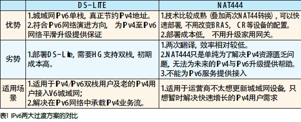

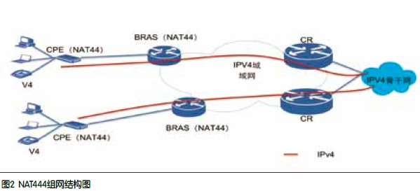

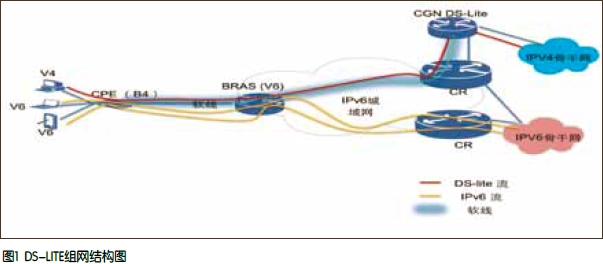

        经过多年的试验经验,适合当前运营商“扁平化”网络IPv6过渡的主流方案主要有两个:DS-LITE和NAT444,这两个解决方案(图1,图2),都适用于大规模部署,两种方案特性对比如表1所示。

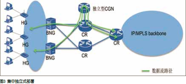

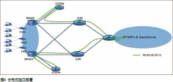

        不管采用哪一种解决方案,上述几种技术都是集成在一个CGN设备里,CGN主要分两种方式:集中式和分布式,来进行实际部署,如下图3与图4.

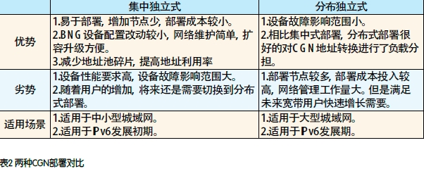

        两种CGN部署比较如表2(36页右下)所示。
        事实上,在实际部署中,根据需求不同,可以使用CGN集中独立式和分布独立式混合建网,这样可以充分发挥它们各自的优点。

        对于集中CGN式设备,与现网设备是松耦合,不会影响到现网设备的性能;但对于分布式CGN设备,对现网设备的性能是有影响的,特别是CGN的版本更新将影响到现网业务的正常服务。
        集中式设备规范可以独立制定、测试和采购,而分布式CGN需要结合SR/BRAS设备的规范来进行融合制定,并且提升了对设备的规范要求,对于成熟技术而言(NAT444)可以是增量式添加部分规范,但是对于新技术(如DS-lite)还需要考虑新技术的部署环境(IPv6),所以兼顾的方面要更多,流程更为复杂。
        与此同时,运营商对于IPv6过渡方案需要考虑运维和业务两个方面。
        运维方面,集中式设备的部署需要考虑机房空间的需求,一般会采用小型化设备来降低对空间的要求;分布式CGN需要在现网设备上插卡,要勘察现网设备的板卡使用情况。
        业务方面,目前有溯源和NAT策略应用。主流的溯源的方式为日志溯源和Radius溯源。其中radius溯源适用于BRAS分布式CGN场景,不需要部署syslog服务器,不能完成离线溯源;日志溯源适用于BRAS分布式和集中式CGN场景,需要部署syslog服务器,能够实现离线溯源。对于用户级NAT策略,BRAS分布式CGN便于基于用户进行NAT策略的执行;集中式CGN只记录NAT转换信息,要想基于用户NAT策略需要由AAA实现用户与地址信息的转换,下发基于地址的NAT策略。不管是基于用户模板的NAT策略还是基于地址模板的NAT策略,均需要开发BRAS/CGN与AAA的交互功能。
        在初期主要是运维的需求,需要建立一套新的运维机制,占比要高;其次在规模发展期,由于用户规模增长,新业务需求逐步增加。基于这两方面考虑,中兴通讯建议,在初期阶段采用集中式部署,在规模发展期阶段采用分布式部署。
