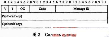

        在2010年3月,CoRE工作组开始制定CoAP协议,到目前为止,该协议还没有定稿。CoAP协议是为物联网中资源受限设备制定的应用层协议。它是一种面向网络的协议,采用了与HTTP类似的特征,核心内容为资源抽象、REST式交互以及可扩展的头选项等。应用程序通过URI标识来获取服务器上的资源,即可以像HTTP协议对资源进行GET、PUT、POST和DELETE等操作。CoAP协议具有如下特点:(1)报头压缩:CoAP包含一个紧凑的二进制报头和扩展报头。它只有短短的4 B的基本报头,基本报头后面跟扩展选项。一个典型的请求报头为10~20 B.图2是CoAP协议的信息格式。
        报头部分各字段的含义如下:V(Version)表示CoAP协议的版本号;T(Type)表示消息的信息类型;OC(Option Count)表示头后面的可选的选项数量;Code表示消息的类型:请求消息、响应消息,或者是空消息;Message ID表示消息编号,用于重复消息检测、匹配消息类型等。

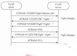

        2.2 CoAP的订阅机制HTTP的请求/响应机制是假设事务都是由客户端发起的,通常叫做拉模型。这导致客户端不能高效的知统中,设备都是无线低功耗的,这些设备大部分时间是休眠状态,因此不能响应轮询请求。而CoRE认为支持本地的推送模型是一个重要的需求,也就是由服务器初始化事务到客户端。推送模型需要一个订阅接口,用来请求响应关于特定资源的改变。而由于UDP的传输是异步的,所以不需要特殊的通知消息。订阅机制如图4所示。

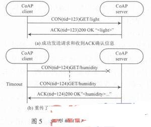

        请求/响应模型:请求包含在可证实的或不可证实的信息中,如果服务器端是立即可用的,它对请求的应答包含在可证实的确认信息中来进行应答。图5是基本的GET请求和响应模式,其中图5(a)表示成功发送请求和收到ACK确认信息,图5(b)表示重传了请求信息,然后才收到ACK确认信息。

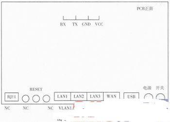

        图8是IPv6智能无线网关的接口布局,它是基于OPENWRT系统定制完成的。具备3个局域网口,1个广域网口,1个802.11a/b/g WiFi无线网络接口,1个标准USB口和1个可选的串口调试口。该智能无线网关除具备通用无线路由器的功能以外,还可以实现基于Contiki操作系统的USB UIP网络和普通IP网络之间的IPv6互连,同时还支持有能力的系统在OPENWRT的基础上开发自己的应用软件包,实现更复杂的应用。
        OPENWRT是一个开源的Linux版本。主要应用于嵌入式系统。网关和节点上同时装有Contiki系统,它提供宏定义和RESTful网络服务实例。

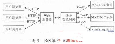

        B/S架构的系统结构如图9所示。
        系统由用户浏览器、Web服务器、IPv6智能网关、MX231CC节点组成。用户浏览器通过HTTP协议访问Web服务器,MX231CC节点通过CoAP协议和IPv6智能网关进行通信,从而实现用户浏览器访问节点上资源的功能。图9中实线表示有线连接,虚线表示无线连接。

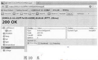

        所以在浏览器地址栏输入:coap://[2001:2::11:22ff:fe33:4499]:61616/toggle,作用是让节点上的三色LED灯进行反转。服务器端的响应信息如图10所示。
        从浏览器端可以看出,CoAP协议支持Discover和Observe功能,具有GET、POST、PUT和DELETE等方法。Type表示信息类型为ACK,Code为200,表示成功完成客户端的请求。事务ID为38 264,它用于重复信息检测,options为1表示有一个可选项,内容类型为text表示文本类型。
        由此可以看出,通过火狐浏览器的CoAP协议,可以访问节点上的传感器资源。

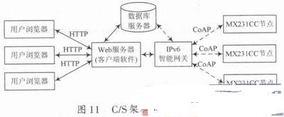

        上节通过火狐浏览器可以实现COAP协议,但是只能查看实时数据,不能查看历史数据。为此,这里搭建了一个C/S架构的环境。如图11所示。

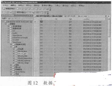

        图11中客户端软件是用基于。NET架构的C#语言编写的,数据库使用SQL Server 2008.通过此程序,可以每隔10 s读取一次数据,存入到数据库中。并可以通过前台的Web界面查看各种历史数据,包括温度、湿度、亮度等。
        插入数据库中的数据如图12所示,图中显示的是室内的亮度值。

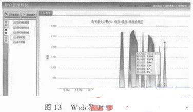

        在Web浏览器端可以查看实时和历史数据,页面显示效果如图13所示。
        由此看出,基于C/S架构的方式,不仅可以显示实时数据,还可以查看历史数据,以便及时发现问题,更加具有实用性。
