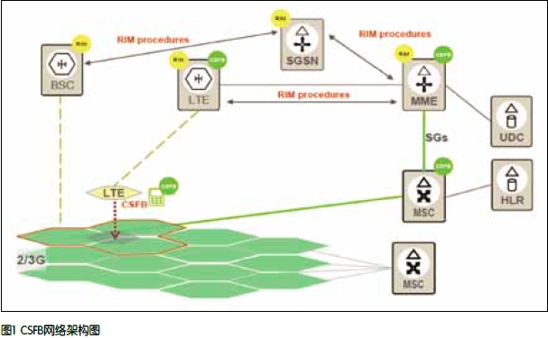

        为实现CSFB,需要在MME和3G/2G网络的MSC设备之间建立SGs接口(图1中紫色线所示)。SGs关联在CSFB技术中起着桥梁作用,能够将两个不同的系统联系起来,实现用户在不同系统间的语音业务连续。所谓为用户建立了SGs关联,就是在VLR中保存了用户的MME的地址,而同时也在MME中保存了用户的VLR的地址。
        从图1可以看出来,CSFB技术会影响现有的3G/2G网络,原有网络的MSC需要新增与MME的SGs接口,SGSN新增与MME的S3接口。
        支持CSFB的终端必须具有多模能力,既能通过E-UTRAN接入到EPC,也能通过GERAN/UTRAN接入到CS域。具有CSFB能力的终端必须能够执行联合的RAU/LAU附着、位置更新和去附着程序。
        原有3G/2G网络中的MSC为支持CSFB功能,需要新增到MME的SGs接口,支持SGs协议栈,维护SGs关联;并且在SGs接口和Iu/A接口并行地寻呼用户,支持和MME的联合移动性管理等功能。
        对于原有3G/2G网络的无线子系统(基站、基站控制器),需要增加LTE的邻小区配置,为让终端在CSFB到3G/2G网络后的语音业务结束后,尽快回到LTE网络,原有网络的无线子系统需要支持Fast Return功能;为了优化终端从LTE回落到3G/2G的延迟,原有网络的无线子系统需要支持RIM功能等。

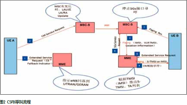

        处于LTE网络中的用户发起语音呼叫的大致过程是,主叫用户向E-UTRAN网络发送业务请求,并在EPS网络的帮助下切换到2G/3G系统中的目的小区,用户在重新接入到CS域中后完成后续CS业务。具体呼叫流程参见图2.

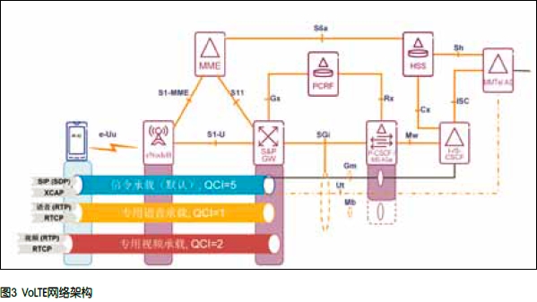

        VoLTE解决方案中,实现VoIP语音业务时,除了由EPS系统提供承载,由IMS系统提供业务控制外,通常还要由PCC架构实现用户业务QoS控制以及计费策略的控制。VoLTE业务的系统架构如图3所示。
        图3中主要包括UE、eNodeB、MME、S-GW、P-GW、HSS、PCRF、IMS域(P-CSCF、I-CSCF、S-CSCF、AS)、MMTtel AS等网元。
        IMS域主要完成CSCF呼叫控制等功能。IMS系统和EPS网络配合,可以提供和电路域类似的语音业务及其补充业务,包括:号码显示、呼叫转移、呼叫等待、会议电话等。
        VoLTE系统采用专门的IMS APN来提供语音业务,为信令和语音数据使用特定QCI的“承载”,从而保障给语音业务较高的QoS.通常,信令承载采用QCI=5的默认承载,语音承载采用QCI=1的专用承载。
        PCRF(策略和计费规则功能)主要完成策略控制决策和基于流进行计费控制的功能。
