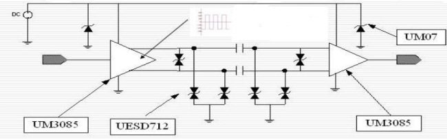

        RS-485接口芯片在使用、焊接或设备的运输途中都有可能受到静电冲击而损坏。在传输线架设于户外的使用场合,接口芯片乃至整个系统还有可能遭受雷电袭击。选用抗静电或抗雷击的芯片可有效避免此类损失。UM3085/UM3088芯片内部集成了ESD保护电路,人体模型ESD保护和机器模型ESD保护分别达到15kV和2kV。此外,英联电子还有一套完善的ESD保护方案(图1),使系统能在更为苛刻的瞬态高压冲击环境中可靠运行
        图1:RS485芯片防雷和防浪涌电压设计
        RS485芯片的供电电源通常来自于变压器,当出现较为恶劣电压变化时,电源上可能会出现一些瞬态浪涌高压,图中UM07可以很好地将这些瞬态电压钳位,保护接口芯片。与此同时,对于总线的两个通信端口,采用UESD712进行保护,可以起到很好的防雷效果。

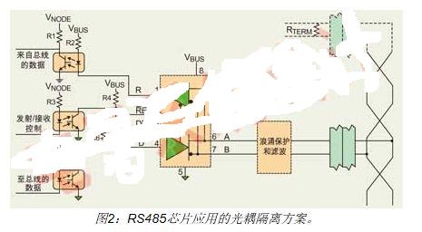

        在某些工业控制领域,由于现场情况十分复杂,各个节点之间存在很高的共模电压。虽然RS-485接口采用差分传输方式,具有一定的抗共模干扰能力,但当共模电压超过RS-485接收器的极限接收电压,即大于+12V或小于-7V时,接收器就无法正常工作,严重时甚至会烧毁芯片和仪器设备。
        解决方法是通过DC/DC转换器将系统电源和RS-485收发器的电源进行光耦隔离(图2),彻底消除共模电压的影响,并滤除接地回路和传导噪声引起的干扰。
