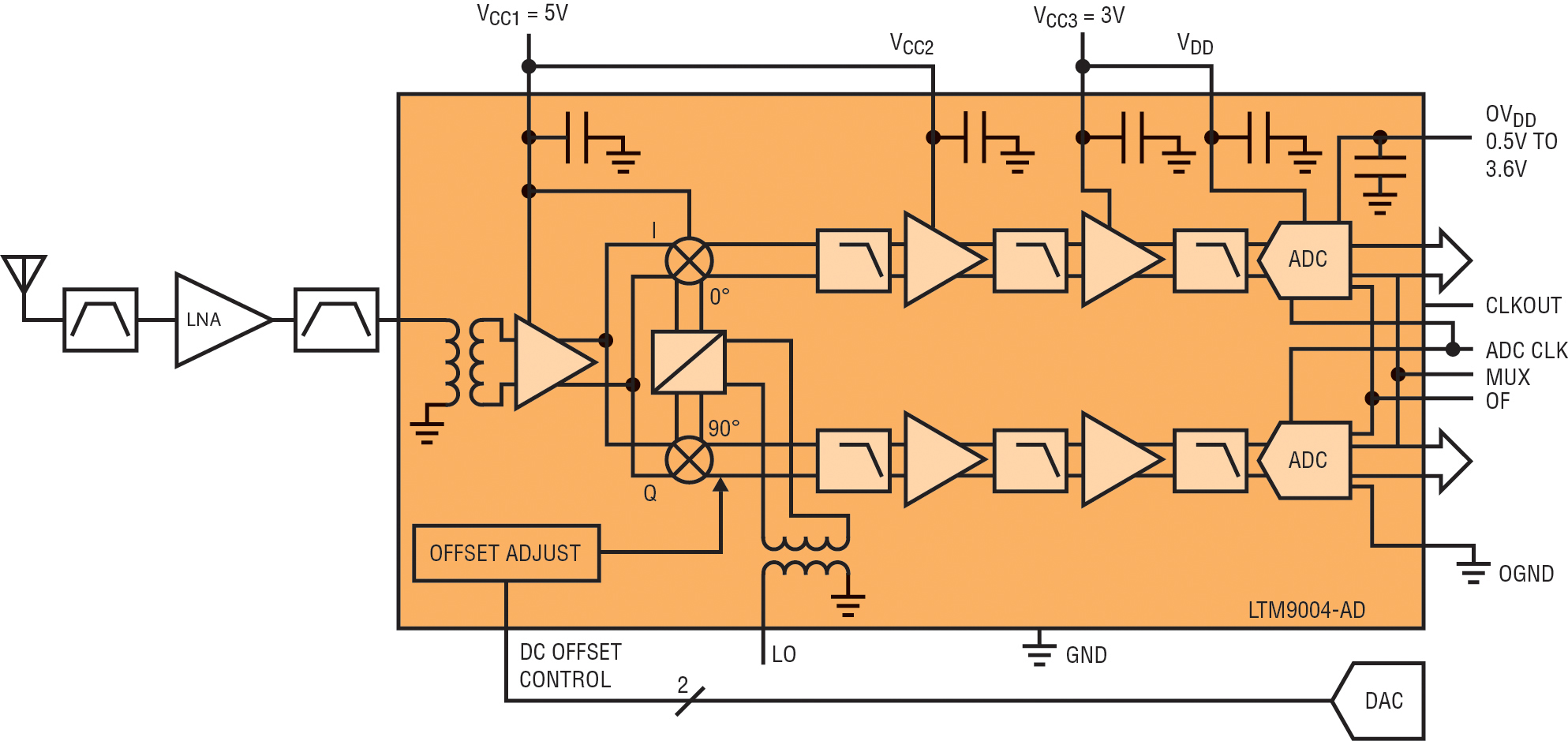

        LTM9004是一款采用了I/Q解调器、基带放大器和双通道14位125Msps ADC的直接转换接收器(如图1所示)。LTM9004-AC低通滤波器在9.42MHz频率下具有一个0.2dB的拐角,从而允许4个WCDMA载波。LTM9004可与RF前端一起使用,构成一个完整的UMTS频段上行链路接收机。RF前端由一个双工器以及一个或多个低噪声放大器(LNA)和陶瓷带通滤波器组成。为最大限度地减低增益和相位失衡,基带链路采用了一种固定增益拓扑结构。因此,在LTM9004之前需要布设一个RF可变增益放大器(VGA)。这里给出了此类前端的典型性能示例:

        图1:在LTM9004微型模块接收器中实现的直接转换架构

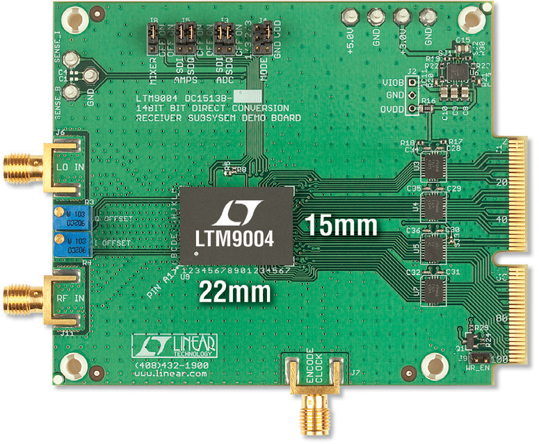

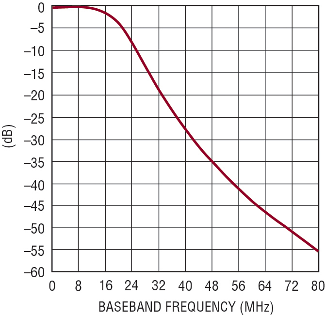

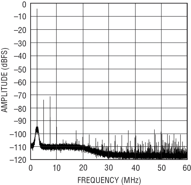

        通过采用图2中示出的评估板,LTM9004-AC获得了优异的测试结果(如图3和4所示)。测试装置包括两个用于RF和LO的Rohde Schwarz SMA 100A信号发生器以及一个用于ADC时钟和TTE嵌入式滤波器的Rohde Schwarz SMY 01发生器。
        图2:设计一款完整接收器所需的外部电路极少
        图3:单音调FFT
        图4:基带频率响应
        采用5V和3V电源时,LTM9004-AC的总功耗为1.83W.其AC性能包括72dB/9.42MHz SNR和66dB SFDR.
