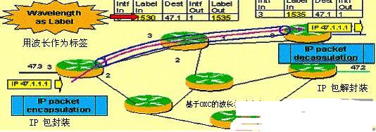

        MPLmS是传统电MPLS在光域上的扩展,使用OXC作为LSR,波长作为标签(如图1所示),沿用了原有的MPLS框架,不需要定义新的内容。它直接采用第一层(光波长级)的交换来处理第三层的IP路由转发,将标签与WDM波长信道关联起来,其分立波长或光纤信道类似于标签,并通过MPLmS信令来指配光信道。从而大大简化了网络的层次结构,并具有更强大的业务管理、流量工程、QoS保证的功能。MPLmS也可以看作是一种没有标签栈或按包转发的简化MPLS,利用IP选路协议来发现拓扑,利用MPLS信令协议来实现波长通路的自动指配,为实时配置光波长通路提供了基本框架,选路与信令分离有利于灵活引入新特性新算法。这种方法可以使业务层上的路由器、ATM交换机或ADM动态地要求传送网提供所需的波长,实现统一的网络控制和快速业务供给,简化了IP层与光层的融合以及跨层的网络管理,降低了网络运行和业务拓展成本,有利于大规模网络敷设。IP层与光层的融合正展现了前所未有的前景。MPLmS是构建新型网络的管理控制平台,通过它可将IP等各种业务无缝的接入到具有巨大带宽的光纤网络上来,是构建未来新型网络的有效方法。
        图1 MPLmS网络体系结构及标签交换过程
        MPLmS把MPLS标签交换的基本概念应用到了光域,采用光波长作为交换的标签,将第三层路由转发与第一层(光层)的光交换进行了无缝融合,利用波长来寻找路由,并标识所建立的光通路,为上层业务提供快速的波长交换通道。光网络节点被看作是MPLS设备,MPLmS光网络的边缘采用标签栈,它将更小的电MPLS设备节点的LSP整合进更大的波长LSP中。MPLmS域的中间节点在数据传输过程中不再运行任何电的标签处理,并且只有有限个标签处理操作在光域上实现。利用这些功能,波长标签方案将MPLS的控制平面粘贴到光波长路由交换机/光交叉连接设备的上层,并将它看作是具有MPLS能力的节点,即光波长交换路由器(O-LSR)节点。

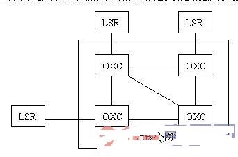

        MPLmS应用的网络模型图2所示。支持标签交换的IP路由器(LSR)连接光核心网络,光网络由若干OXC通过光链路相互连接而成。OXC由光层面的交叉连接设备和控制平面组成,具有数据流交换功能,交换由可配置的交叉连接表控制。目前,OXC节点交换需要进行光电转换,在电域进行。随着光开关和可调谐激光器等技术的进步,将来它可以实现全光交换。控制平面使用基于IP的协议和信令进行节点的可达性检测、控制建立和维护端到端的光通路。
        图2 MPLmS的网络模型

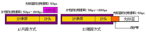

        所谓全光标签分组交换技术就是在光分组信息上利用光技术附加可有效改变光分组交换性能的光标签技术。目前关于光标签头和光分组的复用技术主要是利用副载波复用SCM技术实现。如图5所示它将副载波复用光头粘在每个分组上,即标签头采用与分组净荷传输所用的波长相同的波长的带内方式,但是为了有效利用带宽,使用带外调制来转发分组数据。这种方法中数据头和净荷信息被复用在同一个波长上,但数据是调制在基带上,而包头信息承载于一个合适的副载波上。这样克服了传统分组交换需要承受的光缓存(消除了迟延线的使用)和比特同步的限制。
        图5光标签的随路和共路复用方式-副载波复用SCM
