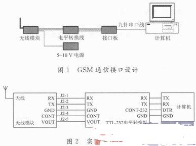

        本文采用的GSM模块接口为五芯TTL电平,上位机接口为RS 232接口,在模块和上位机之间使用电平转换线连接以适应上位机的接口电平。接口设计如图1,图2所示。电源使用10 V直流电源。
