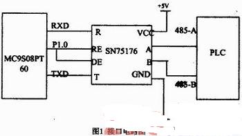

        西门子PLC的CPU上的通信接口是RS-485D型连接器,PLC输出RS-485信号。系统采用MC9S08PT60PB微控制芯片,它的串行口输出是TTL电平,实现PLC与MC9S08PT60PB之间的通信,需要进行RS-485与TTL电平的转换。该转换可以通过先将MC9S08PT60PB的串行口与SN75176芯片相接。SN75176芯片是TI公司的一款用于RS-485通信的低功耗半双工收发器件,芯片内部集成了一个驱动器和一个接收器,符号RS-485通信标准,具有高驱动能力。MC9S08PT60PB与S7-200 PLC的RS-485口进行通信,其硬件连接图如图1所示。

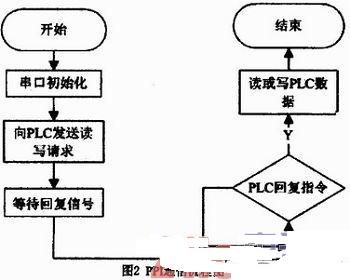

        PPI通信流程图如图2所示。
        程序首先执行初始化串口程序,完成串口输入输出状态的设定、寄存器初始化等。然后开始PLC发送读写请求,MC9S08PT60PB接收到指令后,回复指令,然后读写数据,完成通信。
