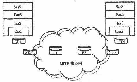

        IaaS层的安全机制通过接口技术描述了对云端与客户端的连接进行控制的必要性,但却没有定义一个子层对云中的两个双向通信的实体间的连接进行控制,这便导致实体间的通信并不可靠。所以本文通过在IaaS层中增加一个子层CaaS(Communication as a Service,通信服务)层来确保两个实体间通信的安全性,这个子层模型是建立在MPLS技术基础上的。通过将MPLS技术运用到CaaS层中则可以提高“云”中数据传输的安全性及可靠性,并且能够有效预防DDoS等攻击。CaaS层嵌入到IaaS层中的结构如图1所示。
        图1 CaaS层嵌入到IaaS层中结构
        CaaS子层中,主要包含以下功能:

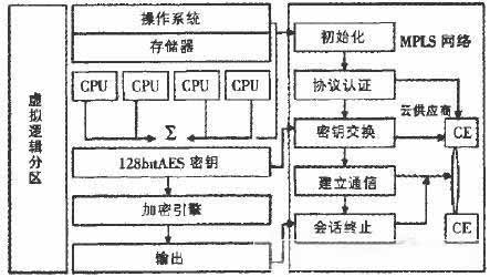

        初始化:初始化包含两个过程。首先会将虚拟逻辑分区内的CPU初始化得到一个32bit的随机数字,这个之后会通过AES(Advanced Encryption Standard,高级加密标准J形成一个l28bit的会话密钥。一个密钥将只对应一个逻辑分区。然后,再对网络进行初始化后开始CE(Customer Edge,用户边缘设备)之间的通信。
        协议认证:在MPLS网络中的路由对相互之间传送的数据包进行校验。MPLS网络中的攻击一般发生在对数据包进行标签标记时,所以只有当数据包经过认证后才能进行标记。路由器通过认证协议来识别路由和路径。这为未知网络之间建立了可靠的识别机制,从未知网络传输过来的数据包一旦未通过验证就会被丢弃,这就大大减少了发生攻击的危险。
        密钥交换:IKE(Internet Key,密钥交换)为两个需要进行通信的云用户间或云用户与云供应商间建立一种关联SA(SecurityAssociation,安全关联),同时负责密钥的生成与管理。SA可对两个通信主体间的协议进行编码,以确认它们使用何种算法、密钥及密钥的长度。IKE建立SA分两阶段来完成:第一阶段先在两个通信主体之间建立一个通信信道并对该信道进行认证,第二阶段则通过已建立的通信信道建立SA.SA存在一个生命周期,当会话密钥超时,就会向对方主机发送一个第一阶段SA删除命令,然后双方重新进行SA协商。密钥的周期性决定了超过一定时间限制,一定会生成新的密钥,这便大大增强了密钥的健壮性与可靠性。这也是在云计算中使用密钥交换的一个重要原因。
        建立通信:CE之间的连接通过标签边缘路由进行建立。在MPLS网络中,LSP(Labelb Switch Path,标签交换路径)是由两个端点间的标记所决定的,分为动态LSP和静态LSP两类。动态LSP是由路由信息生成的,而静态LSP是指定的。逻辑分区使用AES算法对数据进行加密这种加密是基于ECB(Electronic Code Book,电子源码书)模式的,通过这种模式,数据流会快速传送给云用户。加密使用的是一次性密钥,即使数据包被探测到也很难对其解密,使得数据的安全性得到充分保证。
        会话终止:当云用户结束通信时,会话会自动终止,云供应商将根据云用户在会话期间使用的服务进行收费。同时,MPLS网络中的通信资源及虚拟处理器中的缓存数据将会释放。(图2)
