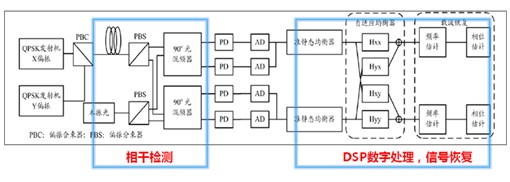

        2、相干接收技术与光数字处理技术(oDSP)
        PDM QPSK的调制方式主要是降低100G传输中光信号的波特率,降低100G传输码型的谱宽,使之能实现50GHZ间隔传输,并部分解决了100G传输的OSNR要求过高问题,但100G系统的色散容限过小和PMD容限过小的问题依然存在,这对长距离100G传输尤其不利。
        色散和PMD效应均是在光电场的相位或偏振上引入的线性调制或畸变,如果能探测出光信号的电场,则可以采用线性补偿的方法,在光场上抵消色度色散和PMD效应,这就是光学DSP处理的核心。
        在100G PDM QPSK传输中,主要就是利用光数字信号处理技术(ODSP)在电域实现偏振解复用和通道线性损伤(CD、PMD)补偿,即通过数字化算法,在电域进行色度色散补偿以及偏振态色散补偿,以此减少和消除对光色散补偿器和低PMD光纤的依赖。
        图2相干接收机与DSP结构图
        采用这种基于电域的oDSP技术,在100G系统上可实现高达60000ps/nm的色散容限和90ps的DGD容限。在做波分设计时,传输线路上将不再放置DCM模块,PMD效应也不再成为限制系统传输距离的因素,使得100G系统具备长距离传输的能力。
