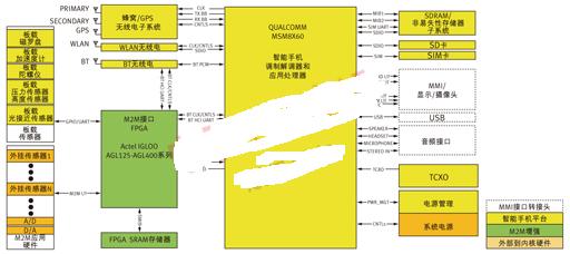

该系统架构(见图1)基于高通MSM8x60处理器及配套IC,这些器件共同实现各种形式的无线连接。与封装好的智能手机平台不同,这种未封装的M2M模块不包含液晶显示屏、触摸屏/键盘、摄像头和直接音频接口等通常所需的MMI。那些接口被分拆到0.5mm高的顶盖中,以便用户使用外部设备。RF接口采用微型U.FL同轴连接器的连接形式,为天线选型和应用提供灵活性。
图1 基于高通MSM8x60处理器及配套IC的智能手机平台架构

该架构由一些符合我们灵活性要求的特定功能块组成。应用处理器是高通的1.5GHz异步SMP双核Scorpion处理器,此处理器基于ARM v.7 Cortex指令集,支持Android等操作系统。一个内核用于处理应用程序,另一个内核用于实现无线连接功能。通过333MHz ISM或266MHz LPDDR2接口,内存系统可支持高达2Gb的容量。
应用处理器通过高通的Adreno 220 2D图形引擎得到增强,可支持1600万像素的外部摄像头接口和一个24位外部WSXGA LCD。高级图形功能包括3D支持、1080p高清视频和HDMI双屏输出。
硬件平台支持CDMA、UMTS和GSM标准所对应的公共蜂窝电话频段。此覆盖范围是通过整合蜂窝调制解调器和空中接口支持处理器,以及配套的无线电前端电路实现的。通过HSPA+调制解调器可实现高达14 Mbps的数据服务速率。
支持IEEE 802.11b/g/n的无线LAN通过处理器与WCN1214 WLAN无线电配合工作来实现。WCN2243蓝牙无线电IC用于支持蓝牙功能(BT3.x +HS、蓝牙4.0/LE)。该处理器包含一颗GPS接收器/引擎可实现gpsOne(高通的A-GPS版本),此引擎可作为单独的GPS接收器使用,或者在A-GPS模式下工作。
MMI连接器用于触摸屏和键盘等输入设备。标准音频输出被分接出来,以支持麦克风、话筒和直线音频I/O。音频接口支持噪声/回声消除等音频功能,以及杜比5.1环绕声等多媒体功能。
智能手机平台包含板上传感器,以帮助实现MMI功能以及与智能手机相关的其它应用。这种传感器类型包括用于显示方向/游戏的加速度计和陀螺仪、用于导航的磁罗盘和基于气压传感器的高度表,以及用于自动屏幕亮度调节和智能电源管理的环境光接近传感器。
诸如Microsemi/Actel IGLOO AGL125-AGL400系列这样的低功耗FPGA可管理与应用处理器相连接的标准有线接口。这种FPGA可以灵活地实现数据源/接收器和传感器的连接,并提供增强型电源管理控制能力。
Snapdragon处理器在支持其功能集方面已针对电源管理进行了高度优化。不过,FPGA可以通过自动定期运行计时器,或者使用实时时钟(RTC)和当日时间调度技术,在低占空比操作时实现芯片组的外部电源管理。通过采用GPS引擎提供的秒脉冲(1PPS)计时基准和NMEA 0183消息传递机制,可以进一步支持RTC功能。
此外,FPGA接口还支持独立的非易失性内存,以便在系统处于未激活状态时,累加并存储传感器/机器数据。这样可以在保持传感器/机器连接的同时实现最低功耗操作,而无需激活智能手机处理器。
