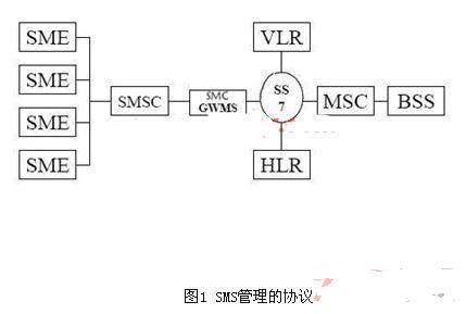

SMS 是一种存储和转发服务。也就是说,短消息并不是直接从发送人发送到接收人,而始终通过 SMS 中心进行转发。如果接收人处于未连接状态(可能电话已关闭),则消息将在接收人再次连接时发送。短信息应用于内部管理,业务系统和客户服务系统: A公司在全国已有100多个业务划分区域,日常工作中有大量诸如新商品信息、价格调整等业务资讯需要及时提供给所有区域经理,在应用短信息之前,主要通过电话或Email来完成这些事情,需要投入大量的人力来完成这些工作,并且还经常由于各种因素的影响而出现延误的现象,现在用短信息则可以快捷和轻松地完成这部分工作。涉及SMS管理的协议如图1所示。
图中SME为短信实体, SMSC为短信服务中心,SMCGWMS为SMS网关,HLR是归属位置寄存器,用于永久储存管理用户和服务记录的数据库,MSC为移动交换中心,VLR为访问位置寄存器,含有用户临时信息的数据库,交换中心服务访问用户时需要这些信息。

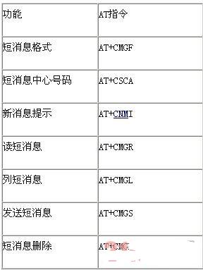

GSM模块采用标准AT指令集通信,其中本系统用到的AT指令如表1所示。
表1 相关AT指令

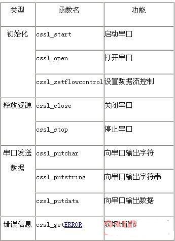

libcssl函数库提供给用户多种基于事件驱动方式的串行接口函数。其主要的函数有4类,分别进行串口初始化、收发数据、错误信息和结束串口操作。在使用某个串口之前,应调用初始化函数,为其设定相应的参数,使得收发双方遵循相同的通信协议和数据格式,同时通过初始化操作,为串口数据源和采集服务器之间建立异步连接,分配采集句柄。当数据源通过串口向嵌入式系统发送数据时,该数据会被送入数据缓冲区,并通过该数据源的采集句柄访问该串口的事件回调函数,在该函数中完成数据的处理。相关的函数如表2所示。
表2 libcssl函数库中的主要函数

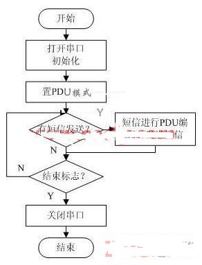

在主程序中,各变量赋初值,调用cssl_open函数打开串口,设定的参数为采用串口1,即嵌入式Linux的ttyS0设备,波特率9600bps,8位数据位,1位停止位,无奇偶校验,无数据流控制,定义串口接收数据缓冲区有数据输入时,回调函数为callback函数,该函数对数据缓冲区中的数据进行分析处理。通过发送AT+CMGF=0指令定义短信模式为PDU模式,并判断是否有短信需要发送。

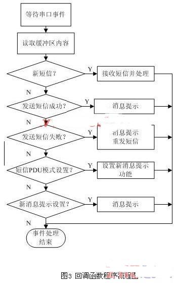

回调函数中首先读取输入缓冲区内容,根据对标志和缓冲区内容的判断,可以得知回调事件是由哪个事件引起,分别加以处理,由于每次向GSM模块发送AT指令后,模块会发送OK或ERROR等响应表示操作成功或失败,所以在回调函数中一个很重要的功能就是判断AT指令是否发送成功,为了区分不同AT指令的响应,程序中采用状态标志,表征系统发送AT指令的类型。在收到新短信后,需要提取短信发送方电话号码、短信发送时间和短信内容等相关信息,并加以存储,提取的依据就是短信接收PDU字符串的编码格式。相关的流程图如图2和图3所示。
图2 主程序流程图
