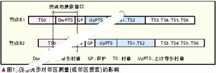

  (1)切换及小区重选相关的邻区测量(或邻区搜索)
  用户终端(UE)在正常状态下,都需要以当前小区DwPTS的定时为基准进行邻区DwPTS搜索,如果相邻小区定时偏差过大,则UE无法在 DwPTS搜索窗内搜索到临小区的DwPTS,或者即使可以搜到邻区但搜索到得邻区主公共控制信道(PCCPCH)信号差,信干比(SIR)低,严重影响网络的关键参数指标(KPI)性能,造成终端的重选和切换问题,如图1所示。
  此外TD-SCDMA中接力切换由于减少了终端上行UpPTS的接入过程,加快了切换过程,增加切换的成功率,但是对于基站间的同步要求比较高,因此一旦基站间GPS失去了同步,终端在专用信道上同步不上(终端在专用信道发送特殊的突发数据,基站收到后确认,表示上行同步成功,然后基站发送特殊的突发数据,终端收到,表示下行同步成功),就很容易切换失败。

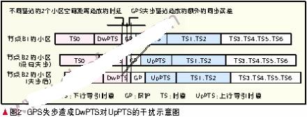

  (2)DwPTS对UpPTS时隙的干扰
  TD-SCDMA为了避免小区之间下行DwPTS对UpPTS的干扰,在两个时隙间留出了一个96码片(chip)的保护(GP)时隙。在GPS失步的情况下,会导致DwPTS时隙和UpPTS时隙间的有效保护时间减少。如图2所示。
  UpPTS时隙干扰的抬升,会造成上行UpPTS信道的覆盖收缩(在TD-SCDMA系统中电路交换域64k可视电话业务(CS64k)业务的覆盖最小,因此UpPTS业务信道的覆盖至少要保证和CS64k同覆盖),影响单小区边缘用户的上行接入,但是在实际网络中由于PCCPCH接受信号码功率(RSCP)小于-95 dBm的区域所占的比例极少,因此对呼通率的影响相对较小。

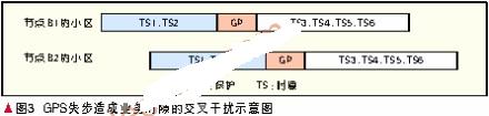

  (3)业务时隙的交叉干扰
  TD-CDMA系统的每个时隙末尾有一个16 chip
  在TD-SCDMA中,每个业务时隙的864个chip长度,因此GPS失步造成的交叉时隙在业务时隙只会干扰部分chip时段,只有GPS失步很大时才会造成明显的干扰。
