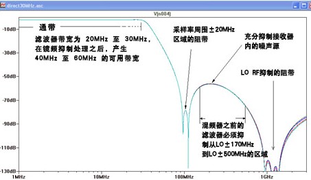

图 1:用于直接下变频转换并具被认为可用的 40MHz 至 60MHz带宽的假设滤波器的响应(专为 100Msps 采样速率而设计的抑制,且 LO 位于 1GHz 至 1.5GHz 区域)
图 1 显示了一个滤波器的例子,在不考虑其他差错来源的情况下,该滤波器在 10MHz (20MHz 带宽) 时会将镜频抑制限制在大约 60dB,但在 30MHz 之前,会切实地将镜频抑制再降低 30dB。这类滤波器和 ADC 利用数字信号处理校正混频器的增益和相位误差,也许能使结果改善约 30dB。有些信号 (例如 WCDMA),对镜频抑制不佳的容忍度相当高,而另一些 (例如 GSM) OFDM 和高阶 QAM 则不是这样。

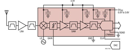

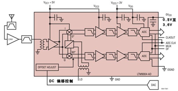

从 I/Q 调制器 / 解调器、混频器、滤波器、VGA、ADC 到 ADC 驱动器,凌力尔特公司提供一套完整的高性能信号链路产品。最近推出的 16 位 LTC2185 双通道 ADC 系列以及引脚兼容的 14 位和 12 位 LTC2145 系列提供高达 125Msps 的采样率,是市场上功耗最低的器件 (参见图 2)。凭借在信号链路设计方面的专长,凌力尔特公司已经开发出了微型模块 (μModule?) 接收器产品,这类产品集成了高速 ADC 和 RF 信号链路。LTM9004 采用直接转换架构,具有一个 I/Q 解调器、高达 20MHz 的低通滤波以及一个双通道 ADC (参见图 3)。相比之下,LTM9005 采用 IF 采样架构,具有一个下变频混频器、SAW 滤波器和一个单通道 ADC (参见图 4)。这两款器件都采用 22mm x 15mm LGA 封装,占用的电路板空间减少了大约 75%,同时集成了多个 IC 和几十个无源组件。
