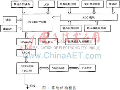

系统以S3C2440为控制器,由数据采集模块,GPRS模块、远程控制模块、报警系统模块、视频采集与发送模块以及其他可扩展的外围电路等组成。系统的结构框图如图1所示。
首先启动系统,用户可以随时通过GPRS网络向系统发出远程控制指令,例如发送“开始采集”指令,则系统开始利用ADC模块采集电压、流量、温度、湿度以及触摸屏坐标等模拟量,并且转化为相应的数字量,然后在人机界面上显示出来。一旦所采集的数据超过给定阈值,则系统向用户发出报警信息,以便于用户采取进一步的控制措施。

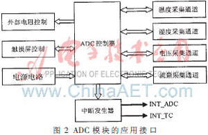

本系统的硬件开发平台以三星S3C2440为核心。S3C2440是以ARM920T为内核的32bit高性能微控制器、性价比高、功耗低、扩展功能丰富,因此应用非常广泛。其带有的MMU(存储管理单元),可以运行主流的嵌入式操作系统,如Linux以及WinCE[2]等。数据采集模块使用8路10bit的A/D转换器,该转换器有采样保持功能,可以实现独立转换和触摸屏位置转换两种模式,最高转换速率可达500KS/s[3]。A/D模块的应用接口电路如图2所示。其中8路通道除第5路和第7路用于触摸屏输入外其余均可使用,本文使用4路分别与温度采集传感器、湿度采集传感器、电阻器以及水流量传感器相接,因此可以并行采集4路信号互不干扰。

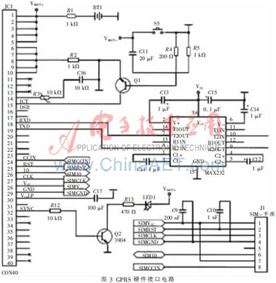

GPRS控制模块是以西门子公司TC35i为核心的GPRS modem。GPRS技术是基于二代移动通信技术的改进,因此也被称为2.5G。相对于GSM以电路交换数据的方式而言,GPRS采用分组交换技术,在传输费用、传输速率以及实时性上均优于前者。即使与最新的第三代移动通信技术相比,GPRS技术在成本、速度以及性价比等方面,依然具有一定的优势。TC35i提供了标准的9针RS-232接口,因此需要加入MAX232进行电平转换,与S3C2440的串口进行全双工通信[4]。图3所示为GPRS硬件接口电路,其中GSM基带处理器是TC35i的核心部件,用来处理串口指令,J1为SIM卡座。
