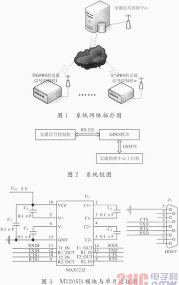

系统是网络结构图如图1所示,它是系统的网络的分布图,下位机(即信号控制机)由串口连接到GPRS模块然后通过GSM网络连接到交通指挥中心端的上位机。下位机与上位机的通信是由单片机控制的。其通信过程是下位机部分通过GSM网络发送数据到上位机,然后由上位机软件将数据存入数据库中为以后决策做准备,同时通过图表将路口数据的变化展现给控制中心的工作人员;工作人员根据信号灯的配时方案将交通信号机参数发送给下位机。基于单片机的交通信号控制机的整体框图如图2所示。
4 电路分析
单片机与M1206B的连接主要是通过串口连接的,但是与通常所使用的串口不同。通常使用的串口只要其中的3根线即TXD,RXD,GND就可以了。本设计中为了使单片机与M1206B更加有效连接和协调工作采用了CTS与RTS作为握手信号。CTS与RTS的硬件连接图如图3所示。

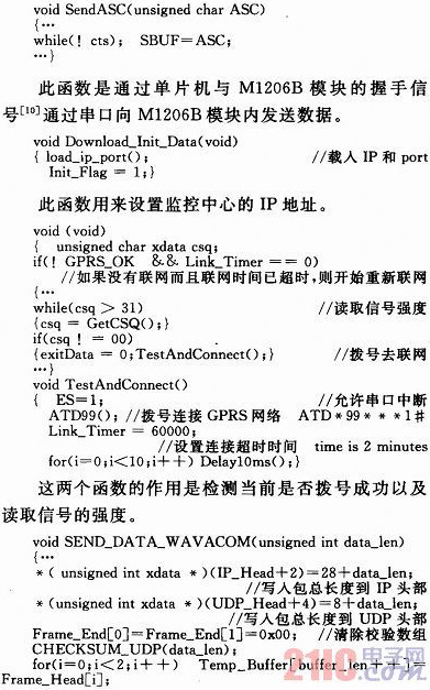

由于篇幅有限,以下介绍一下核心函数:
此函数是对单片机内部的E2PROM写入数据,在此模块中的作用是为了节约单片中有限的RAM空间,将一些对M1206B操作的AT命令以及采集到的数据对应的PDU码(是GPRS短信的一中编码格式)存入E2PROM中。

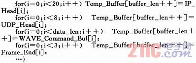

这个函数实现数据的发送。在发送时要对数据进行打包即在数据包头前加上相应的协议头。其中Temp_Buffer是存放最后要发送数据的数组,data_len是要发送的数据大小。
