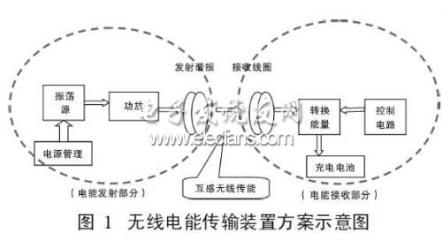

  将直流电转换成高频交流电,然后通过没有任何有有线连接的原、副线圈之间的互感耦合实现电能的无线馈送。基本方案如图1所示。
  本无线充电器由电能发送电路和电能接收与充电控制电路两部分构成。

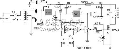

  如图2,无线电能发送单元的供电电源有两种:220V交流和24V直流(如汽车电源),由继电器J选择。按照交流优先的原则,图中继电器J的常闭触点与直流(电池BT1)连接。正常情况下S3处于接通状态。
  图2无线电能发送单元电路图
  无线充电模块
  当有交流供电时,整流滤波后的约26V直流使继电器J吸合,发送电路单元便工作于交流供电方式,此时直流电源BT1与电能发送电路断开,同时LED1(绿色)发光显示这一状态。
  经继电器J选择的+24V直流电主要为发射线圈L1供电,此外,经IC1(78L12)降压后为集成电路IC2供电,为保证J的动作不影响发送电路的稳定工作,电容C3的容量不得小于2200uF。
  电能的无线传送实际上是通过发射线圈L1和接收线圈L2的互感作用实现的,这里L1与L2构成一个无磁芯的变压器的原、副线圈。为保证足够的功率和尽可能高的效率,应选择较高的调制频率,同时要考虑到器件的高频特性,经实验选择1.6MHz较为合适。
  IC1为CMOS六非门CD4069,这里只用了三个非门,由F1,F2构成方波振荡器,产生约1.6MHz的方波,经F3缓冲并整形,得到幅度约11V的方波来激励VMOS功放管IRF640.足以使其工作在开关状态(丁类),以保证尽可能高的转换效率。为保证它与L1C8回路的谐振频率一致。可将C4定为100pF,R1待调。为此将R1暂定为3K,并串入可调电阻RP1。在谐振状态,尽管激励是方波,但L1中的电压是同频正弦波。
  由此可见,这一部分实际上是个变频器,它将50Hz的正弦转变成1.6MHz的正弦。

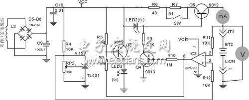

  电能接收与充电控制电路单元的原理如图3所示。
  L2感应得到的1.6MHz的正弦电压有效值约有16V(空载)。经桥式整流(由4只1N4148高频开关二极管构成)和C5滤波,得到约20V的直流。作为充电控制部分的唯一电源。
  由R4,RP2和TL431构成精密参考电压4.15V(锂离子电池的充电终止电压)经R12接到运放IC的同相输入端3。当IC2的反相输入端2低于4.15V时(充电过程中),IC3输出的高电位一方面使Q4饱和从而在LED2两端得到约2V的稳定电压(LED的正向导通具有稳压特性),Q5与R6、R7便据此构成恒流电路I0=2-0.7R6+R7。另一方面R5使Q3截止,LED3不亮。
  图3无线电能接收器电路图
  当电池充满(略大于4.15V)时,IC3的反相输入端2略高于4.15V。运放便输出低电位,此时Q4截止,恒流管Q5因完全得不到偏流而截止,因而停止充电。同时运放输出的低电位经R8使Q3导通,点亮LED3作为充满状态指示。
  两种充电模式由R6、R7决定。这个非序列值可以在E24序列电阻的标称值为918的电阻中找到,就用918的也行。

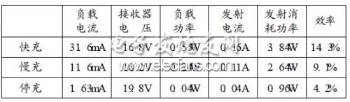

  5.3 换能效率
  仍保持L1与L2同轴相距2cm,充电器分别工作于快充、慢充和停充,测量。
