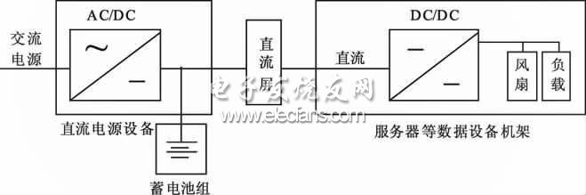

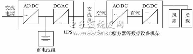

  传统UPS 供电原理图如图3 所示。HVDC 供电原理图如图4 所示,比传统的UPS 少一个DC /AC 逆变器及服务器机架内部的AC /DC 整流器,这样大大提高了供电系统的效率,从而降低供电系统的发热损耗,发热损耗的降低也减少了空调的配置。通过HVDC 供电方式的应用可以比采用UPS 供电节约电能10 % ~20 %。

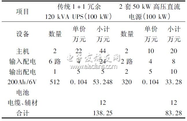

        2. 2 投资建设成本分析
  由表1 可见,投资建设100 kW 系统: 应用HVDC电源系统比传统型UPS 低66 %。

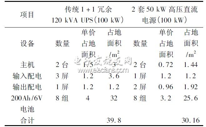

  2. 3 占用机房面积分析
  由表2 可见,100 kW 电源系统占用机房面积:HVDC 电源比传统UPS 少24. 22 %。

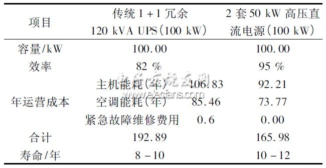

  2. 4 运营成本分析
  由表3 可见, 100 kW 系统运营成本: HVDC 电源系统比传统UPS 低16. 22 %,年节省26. 91 万元。
  表3 传统型UPS 和HVDC 电源运营成本分析对比

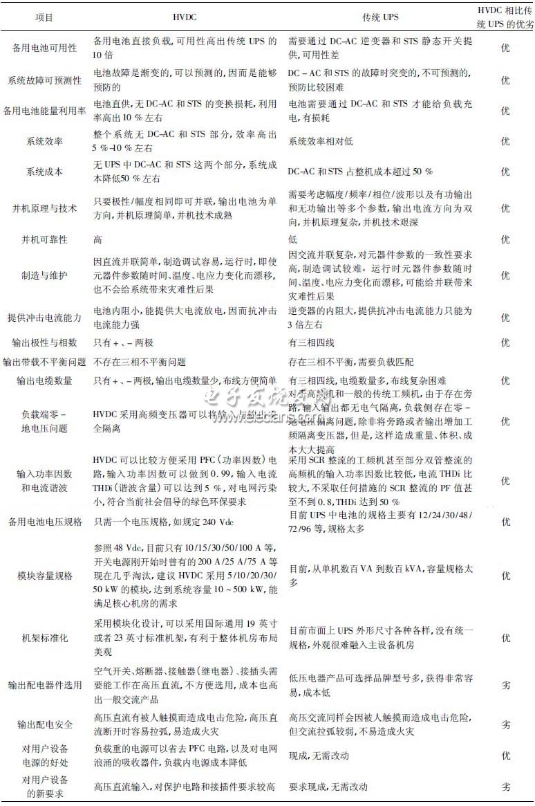

  3 HVDC 与传统UPS 供电方案优缺点比较
  HVDC 与传统UPS 供电方案的优缺点比较见表4。
